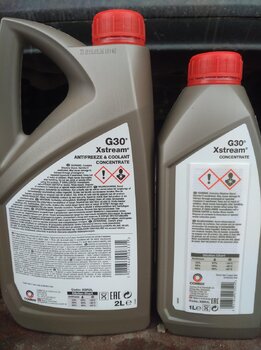

Фотку можете скинуть?
Barmaley Если найду, сфоткаю, но собственно как на фото в теме антифриза басф, крышка с защитой от детей, думаю оригинал.

Barmaley Нет, фирменная упаковка оригинальная

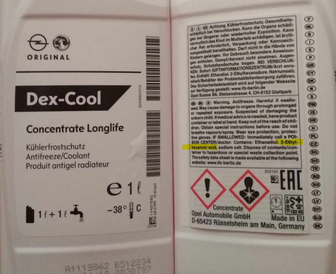

Вроде "кислотный" (см.фото банки) dexcool (если он заливался в Калининграде на "Автоторе") - за 7 лет не сожрал ни помпу, ни радиатор, ни шланги, ни другие резинки (задубела и закапала только одна, на трубке к термостату, скоро заменю). Однако масло всё же уже пошло в антифриз.

GM/CHEVROLET/OPEL  93165162  OPEL GM Антифриз Dexcool красный концентрат (5л)
1558.33 руб
GM/CHEVROLET/OPEL  93170402  OPEL GM Long Life Антифриз красный концентрат (1л)
374.92 руб
