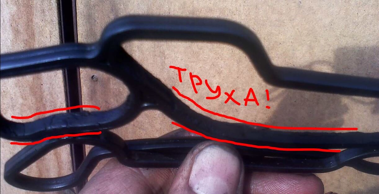

Всё же есть ли от них вред? Почему поднимали хай о вредном влиянии GM Dex-cool на прокладки? Я лично в своих руках держал двухконтурную прокладку теплообменника (от своей машины, см.фото, это мои грязные руки :cool:) - и в контуре, в котором движется антифриз GM резина превратилась в труху, а в контуре масла - она осталась эластичной и упругой резиной, а не трухой.
ПОЭТОМУ я пытаюсь разобраться - это XLC=Dex-cool её сожрал? И тогда все его ребренды и клоны  я отправляю на свалку!
Либо глисантин G30 сожрал бы резину точно также???!!!
Масло ведь не сожрало свой контур! А там его было всякого разного, всех сортов.... А Dex-cool я менял на 5-м году машины снова на Dex-cool. Не знаю, менял ли его до меня первый хозяин
P.S. прокладка теплообменника прожила 7лет на GM декскуле, далее ремонт - замена прокладки.
Сейчас у меня другая машина, но двигатель такой же - машине исполнилось 7лет и... в бачке ОЖ уже появляется слизь от масла, т.е всё чётко по времени! Тот же GM Dex-cool, те же 7 лет....:dash1:

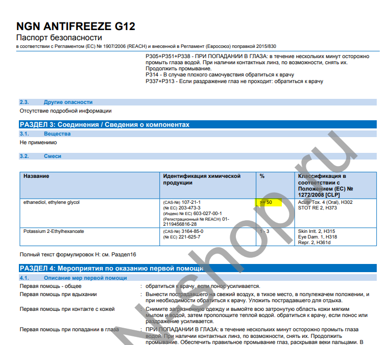

NGN ANTIFREEZE G12 сэкономил на этиленгликоле - заявлено 50% и более
но калийные соли на месте!
Артеко же вроде

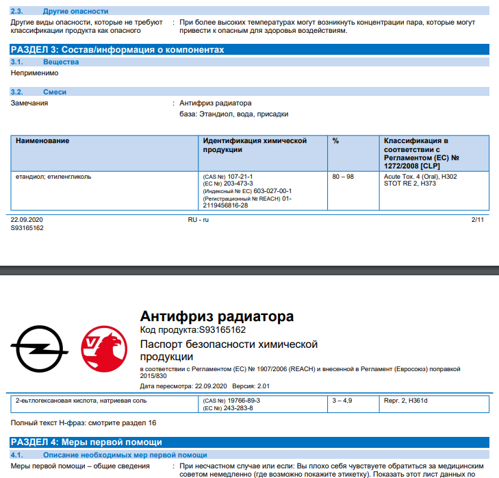

GM Dex-cool (теперь уже под именем Opel/Vauxhall) в свежей 2020г версии msds заявляет, что на гликоле не экономит!
Льёт не жалеет, этого добра навалом!  80-98% - уж как повезёт...
Но кислота и соли как положено по XLC - 3-4,9%
А остальные 15-17% это чего там подмешано?
А если кран отсечет 98% гликоля - то кислоты засунут только 2%??? :unknown:
Без патентованных присадок?
Изменено пользователем Romanian
Артеко же вроде
А зачем для готового продукта прописывать содержание мэг более 50%?
