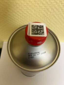

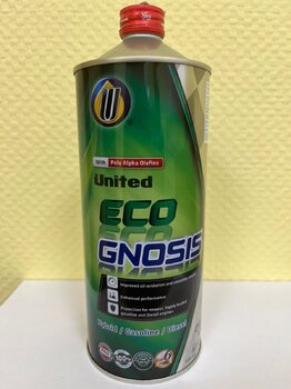

United Eco Gnosis 0W-20 API SP C5/C6 свежее за анализ спасибо официальному представителю ООО «Юнайтед Ойл Рус».
Образец на анализ в лабораторию отправлял официальный представитель.
Вскрытие в лаборатории УРЦТЭиД: https://youtu.be/A1Qi-guwonA
United Eco Gnosis 0W-20 API SP C5-C6 URC копия.jpgUnited Eco Gnosis 0W-20 API SP C5-C6 1.jpegUnited Eco Gnosis 0W-20 API SP C5-C6 2.jpegUnited Eco Gnosis 0W-20 API SP C5-C6 3.jpeg
