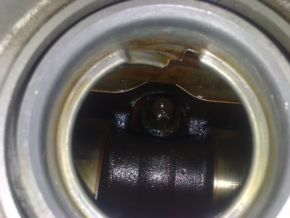

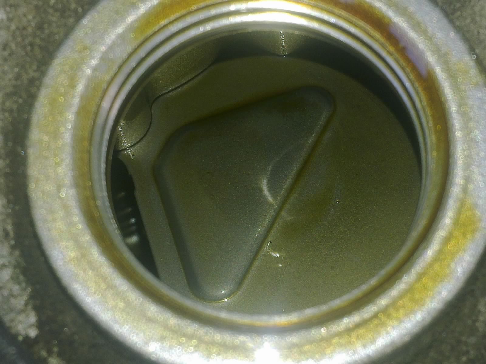

Моя горловина :)
Эксплуатация в основном городская, зимой в мороз прогрев до 15-20 минут доходит (греется дооолго..).
Ну вот и результат. По трассе время от времени отжигай, да и в городе мотор иногда крути, не стесняйся.
Сложно сказать конечно..., пригнал машину человек, друг нашей родни, т.е. не левый человек... Пришла с пробегом 68 000, я второй хозяин, по сервисной книжке километраж совпадал с пробегом, все остальное (112 000км)накатал я, про периодичность замены масла написал выше (в среднем - 7000км.). Эксплуатация в основном городская, зимой в мороз прогрев до 15-20 минут доходит (греется дооолго..).
Неужели по виду ужасно выглядит? Работает как часы! (тьфу-тьфу-тьфу!)
Просто стало интересно, и решил отметиться в этой ветке и услышать мнения)
да кто же по фотографии диагноз поставит. Тут экспозиция не очень подобрана.
все отлично для такого пробега, повода для переживаний нет ни разу. Можно порекомендовать зимой сократить интервал до 5ткм, если присутствуют прогревы по 20 минут.

Что можете сказать на вскидку?
на распредвалах черное между кулачками - это не лак! это чернота после термообработки, просто закаливают в масле и не пескоструят потом и все.. это нормально. Кулачки "лижет" - тоже нормально, на кулачки часто наносят твердые металлы методом газоплазменного напыления. Это напыление слезает постепенно, криминала нет никакого.
Какое там напыление, обычная цементация с последующей шлифовкой до нужного Rz, а тыльная сторона улачка зализываться не должна, это только указывает на то что зазор очен мал. Может просто фото такое. Короче не понятно до конца.
Изменено пользователем ModeratorPrime
:rolleyes:
Ну, народ, вы меня просто обязываете взять в руки нормальный фотик)))
Кстати, чем может быть обусловленно "слизывание" кулачков? Залегшие гидрики?
Да главное что бы работал двиг хорошо и радовал слух. Да, обычно зализывает когда гидрик "дубеет" а также при дефекте РВ, так как обратная сторона должна быть в нулях до границ подъема кулачка с обоих сторон, короче полез я в дебри :unsure: . Но тогла клапан не полностью прикрывается и двиг подтрясывает.
Изменено пользователем vergaser
