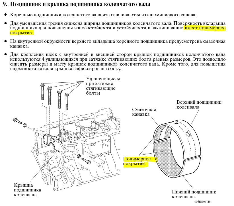

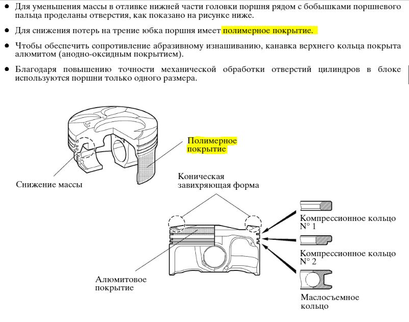

вот что интересное нарыл по тойоте  1UR FSE
спорим тут за покрытия от присадок и снижение трение, а заводское полимерное покрытие вкладышей и юбки поршней   :) к чему там приставать и внедряться молекулам :)
справедливости ради оно конечно сотрется со временем, вот тогда присадки заработают.
