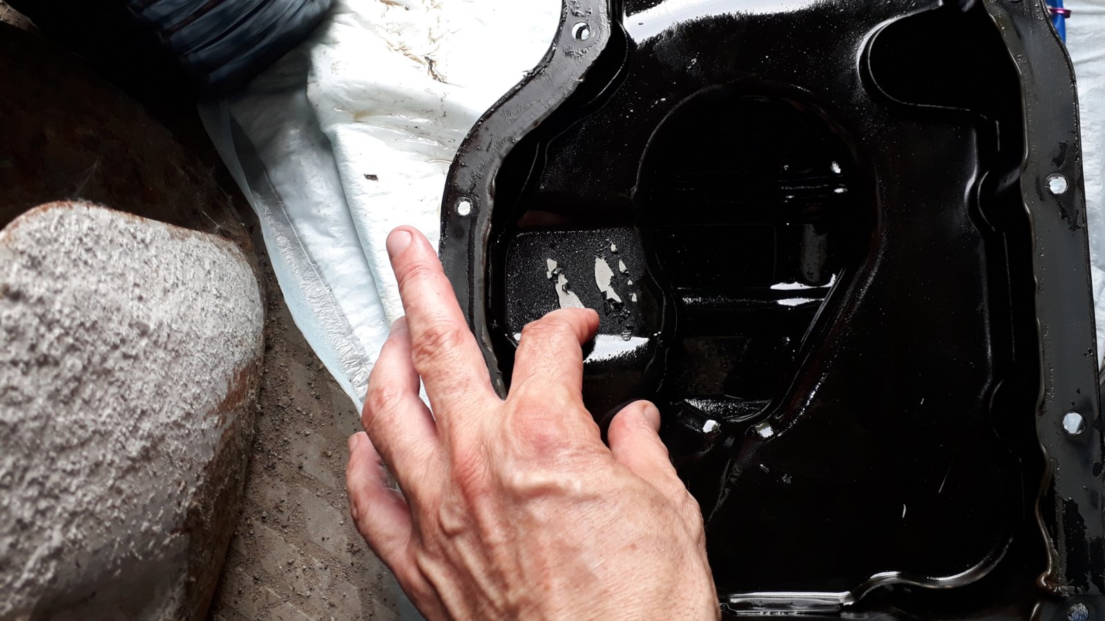

Спорить не буду,но именно PRO который не подрывает.я сам его использовал и все норм.
Непомню за какую раскоксовку говорили,но если поддон замят,то может и подорвать. Но это точно не за гринол про.

Можно начать с мягкой промывки, а потом что то типа Валеры залить, но смотреть краску в поддоне и пенную сразу же. В комплексе помыть.
