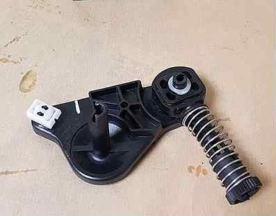

посоветуйте пожалуйста смазку для оси противовеса.
несколько лет смазывал различными силиконовыми смазками (спрей из баллона), результат на 1-2 года.
фото механизма.
на форуме нашел смазку для кулисы от ВАГа, G000405A2, судя из прочтенного ей и тросы с противовесом смазывали.
но цена уж очень кусается.
готов был на Thermoflex от LM, но нету в наличии.

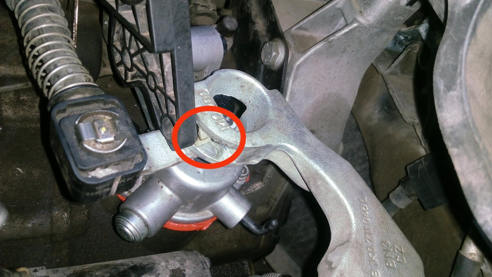

Добрый день, уважаемое сообщество.

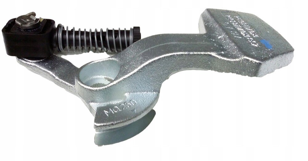

Подскажите, чем можно смазать вот это неприятное место на МКПП VW.
Там прямоугольный белый пластиковый сухарь скользит в пазе металлического рычага (пометил красным кругом). Так же на фото эти рычаги по отдельности для понимания. Проблема в том, что это место открытое всем ветрам. Силиконовые смазки для люков и салазок сидений держатся там от силы неделю. По сути это всё работает на сухую. В наличии есть Wurth HSS 2000 и Liqui Moly для мотоциклетных цепей, зеленая.
Думал, применить их, но они довольно "липкие", боюсь не будут ли они препятствовать скольжению..
Так и мажь белой смазкой .
У CRC есть такая и стоит не дорого .
Вторая из Ликви Моли - по параметрам вполне подойдёт.Смазки для направляющих совместимы с эластомерами,но это,в первую очередь высокотемпературные смаки- в Вашем случае они вряд ли нужны. У GM есть замечательная для Вашего применения Lock-смазка с тефлоном p/n 12371287 - с отличным температурным диапазоном,совместимая с эластомерами.По цене приемлема, очень солидного производителя
