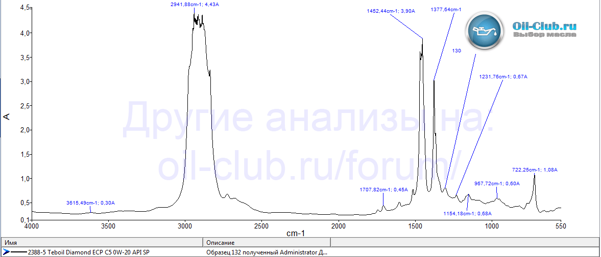

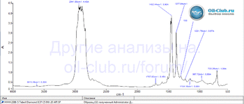

1 июля 20251 г Популярное сообщение Закреплён Teboil Diamond ECP C5 0W-20 API SP свежее за анализ спасибо MK007. Образец для анализа закупал на озоне у продавца Озон. Масло заявлено как: API SP; ACEA C5; ILSAC GF-6A; Ford WSS-M2C952-A1; MB 229.71; STJLR.51.5006; OPEL OV0401547. 1) Масло полностью удовлетворяет стандарту SAE J300 как SAE 0W-20. Экономичная вязкость при 40С = 39, при 100С = 8, высокий индекс вязкости 180, низкая температура застывания -52С, низкая вязкость CCS = 4458, молибден в составе. Все это говорит за то, что Teboil будет легок на запуск по утрам. А так же тихим при прогреве и экономичным при коротких поездках по городу. 2) Щелочное число = 8,57 - выше среднего. Хорошие моющие нейтрализующие свойства для среднезольного масла ACEA C5. Срабатываться оно должно медленно, это все таки MB 229.71 - достаточно серьезная спецификация. Масло для Longlife интервалов. Если у Вас бензиновый мотор, европейцы, китайцы, японцы, корейцы - то менять можно, например, через 7500км. В дизельном двигателе отработает подольше. 3) Зола сульфатная = 0,72% - низкая. Требования стандарта ACEA C5 (до 0,8%), с запасом проходит. То есть, это масло безопасно для современных моторов с прямым впрыском, сажевыми фильтрами, современными катализаторами. 4) Температура вспышки 239С - удивляет такая хорошая термостабильность у низковязкого масла 0W-20. Тут либо кряк такой отличный VHVI III+, либо добавили дополнительно GTL/ПАО. 5) NOACK испаряемость масс = 10,5% - характеризует на сколько масло при работе испаряет свои фракции. Спецификация Mercedes Benz 229.71 требует от масла NOACK < 11%. Как видим, завод четко уложился. Угар, на сколько он зависит конечно от масла (в угаре участвует еще строение и состояние двигателя), не будет заставать врасплох. 6) Вязкость имитации холодной прокрутки стартером, CCS при -35С = 4458мПас. -35С, а оно все еще шустрое "как вода"... Очень низкотемпературное ACEA C5. Обеспечит легкий запуск в морозы. С такой CCS можно и в -37С наверное запускаться... Запас еще есть. 7) Температура застывания -52С - прям очень низкая. Все таки я подозреваю, что здесь не обошлись без GTL. Какая то больно хорошая вспышка 239С и температура застывания -52С для гидрокрекинга... Уточнить к сожалению это не могу, по ИК спектру масло выглядит как гидрокрекинг. (GTL может под него маскироваться). 8) Содержание серы = 0,173% - одно из самых низких в классе. Характеризует, что тут за базовые масла и рецептура... Teboil чистое на серу. 9) Пакет присадок новый Infineum P6800. На нем действительно делают масла с такими спецификациями. Здесь есть модификатор трения на основе органического молибдена, снижающий коэффициент трения и придающий маслу экономичность. Противоизносные присадки на основе фосфора и цинка. Дисперсанты на основе бора. Моющие присадки на основе магния и кальция, снижающие эффект детонации LSPI. Масло содержит все необходимые присадки. 10) ИК спектр Фурье, говорит о том, что масло на основе гидрокрекинга VHVI (хотя тут вероятно добавление GTL, на спектре они сильно не отличаются). Небольшое количество сукцинимидных дисперсантов. Аминные антиоксиданты. Вывод: Завод Teboil в Торжке сделал отличное масло. Все параметры в норме. Пакет присадок последний современный Infineum P6800. Состоит из гидрокрекинга VHVI, возможно не обошлись и без GTL. Чистое на нежелательные серу и золу. Радуют его низкотемпературные характеристики - масло хорошо приспособлено к нашим морозам. Температура застывания аж -52С. Вязкость при запуске тоже шустрая = 4458мПас. Одно из лучших вариантов не только в Mercedes Benz, но и многочисленному автопарку китайских автомобилей. Если купить его недорого, это будет улучшенный вариант API SP; ILSAC GF-6A масла для японцев и корейцев. Артикулы коды для заказа в интернет магазинах: 3546324 - Teboil Diamond ECP C5 0W-20 API SP 1L 3546319 - Teboil Diamond ECP C5 0W-20 API SP 4L
