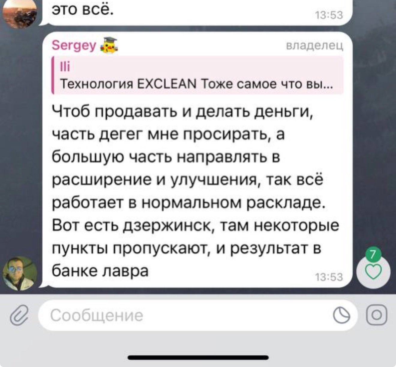

Сергей Александрович в своей манере отвечает по данному анализу у себя в телеге.

сам Сергей это написал, ниже скрин

10 часов назад, chevysamara сказал:
Эту базу уже пару лет минимум в РФ  юзают, а этот всё из себя эксклюзивного кутюрье рисует.  Лучше он делает.... Это ему так его технолог сказал? Или самому ночью приснилось?  Чтобы делать лучше, нужно сравнить предыдущую рецептуру с новой. Тут эта бесконечное и беспорядочное  "улучшение" больше смахивает на "слепили, из того, что под руку попало".
"Полимерум Молния - два раза в одну рецептуру не попадаем" :sarcastic:
