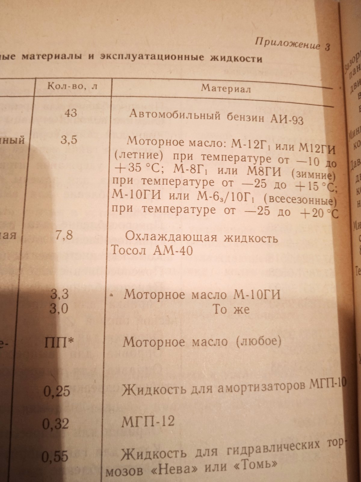

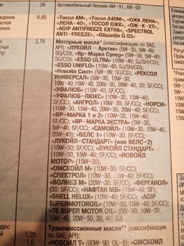

4 часа назад, DRGN сказал:
Двадцаток нет, как мне кажется, тупо потому, что раздел по маслам был написан лет очень много назад и переходит из версии в версию, обновляясь лишь с выходом нового стандарта API. ~15 лет назад и тридцаток не было, зато допускался API SG, а теперь лишь SL, SM, SN.
Так что погодите, они ещё до API SP не обновились, а там может и двадцатка получит допуск АвтоВАЗа. :)
20-ки там были на зиму ещё во времена СССР. 25 лет назад в допуске АвтоВАЗа были и 30-ки, и 50-ки.
