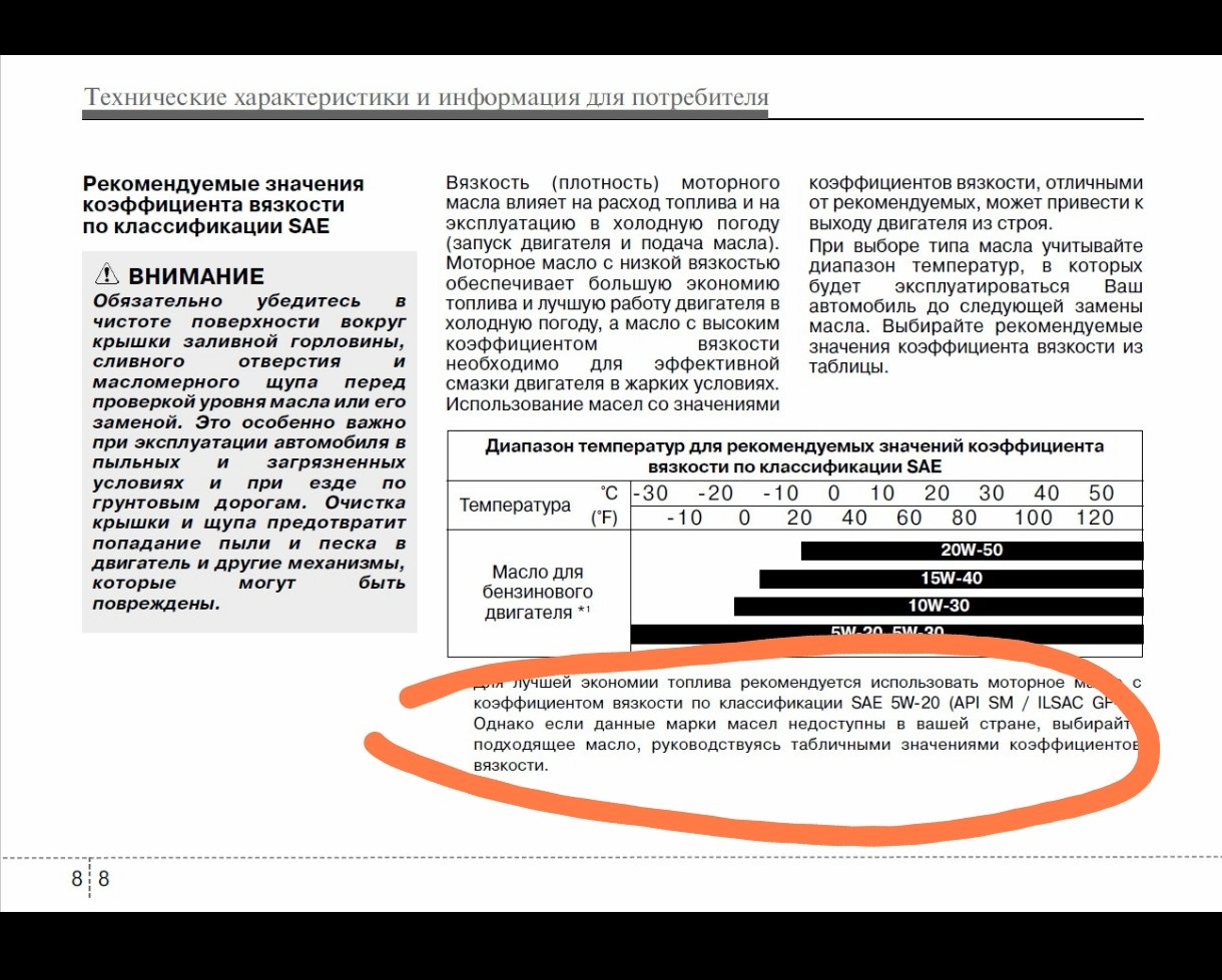

С чего ты взял что у гранты кольца толстые? Гранта 1.2/1.5/2.0  g4fc 1.2/1.2/2.0. 3 десятки у одного кольца разница
У 21127 кольца толстые по сравнению с двигателями, которым предписано 0W-20 (что-то вроде 1,0/1,0/1,5).
Изменено пользователем Tracer
16 минут назад, Tracer сказал:
Это мануал на g4fc толщину его колец я привёл выше. Что-то не складывается текст вашей песни. Кольца такие же как и у гранты а допуск 5/20 рекомендован))
