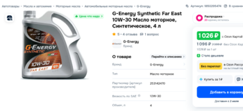

Отличное отечественное масло на лето. Цена только высоковата 2500 за 4 литра.
Сегодня так
https://www.ozon.ru/product/g-energy-synthetic-far-east-10w-30-maslo-motornoe-sinteticheskoe-4-l-1850295474/?at=x6tPpxLQlCYQO1RXH3NmoWh2xDA6Zu1W0xDEHNJ609R
Не устоял, взял по такой цене.
