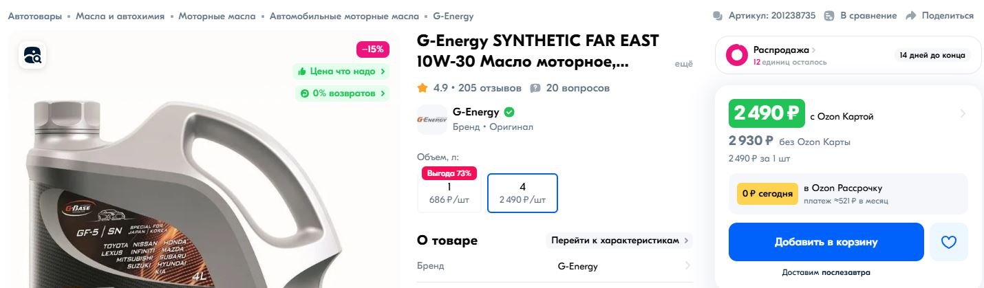

Thorazine torcon Nemo587 Если что, по ссылке с https://g-energy.org на озон, продавец OZON, это масло всегда продаётся за 1900 рублей.
Правда, сейчас там распродажа за 2490.
Я там всегда такое же, только 5W за 1800р. брал и к этому присматривался.
Изменено пользователем Чёрный плащ
4 минуты назад, Чёрный плащ сказал:
Стандартная цена 1900
Цена по распродаже 2490
Распродажа, которую мы заслужили)

Вот за 2000 р, но там мало осталось.
За 2490 тоже мало осталось, а за 1900 всегда было до фига. Парадокс.
