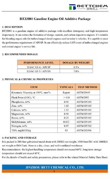

10) Пакет присадок Bettchem BT 33081. Здесь есть органический молибден - снижает коэффициент трения и дает экономию топлива. Сильно на экономию не надейтесь, вязкость масла высокая, это главнее молибдена. Расход на потери из-за вязкости будет, от этого не уйти... Противоизносные присадки на основе фосфора и цинка. Борированные сукцинимиды - дисперсанты отвечающие за удаление загрязнений из двигателя и препятствие скоплениям отложений. Магний + кальций - моющая/нейтрализующая присадка, позволяет бороться с кислотами, противостоит коррозии деталей двигателя.

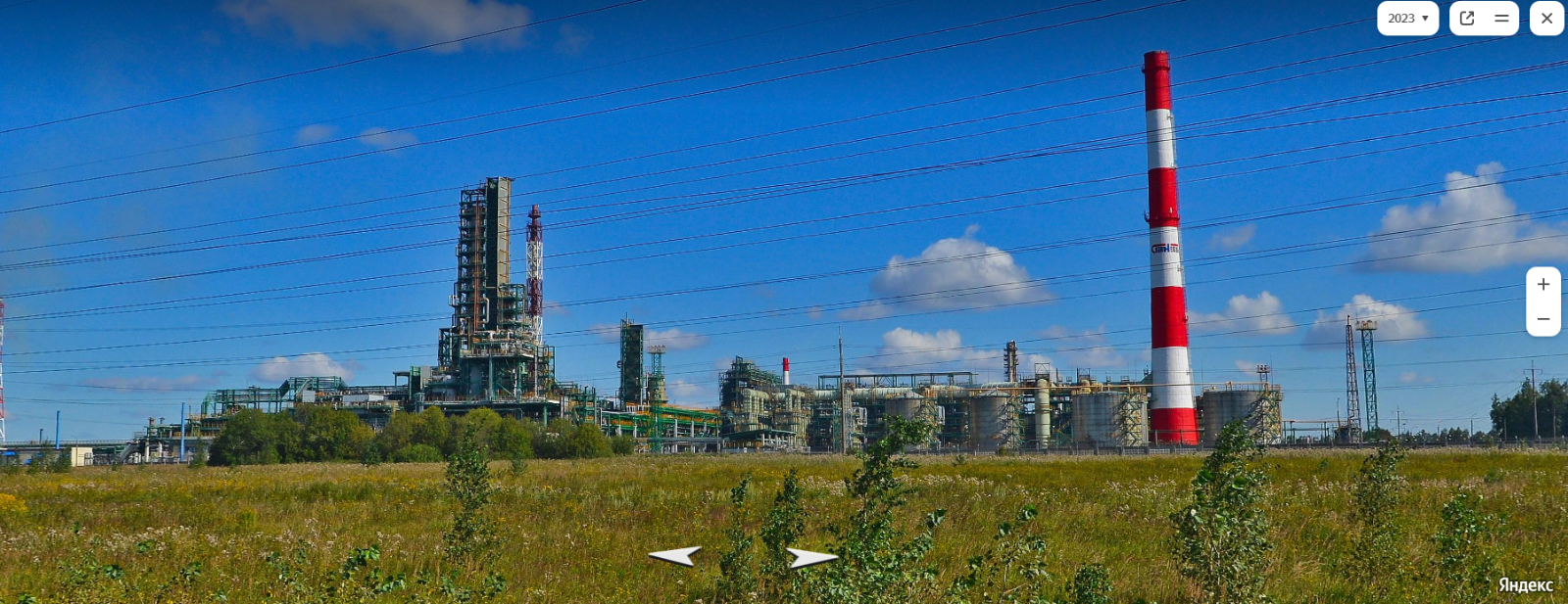

А вот сама установка по производству базовых масел.
добавил описание
