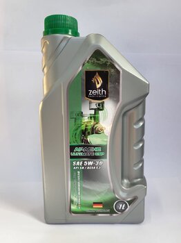

Zeith Apache Ultimate ESP C3 5W-30 свежее
Zeith Apache Ultimate ESP C3 5W-30 свежее за анализ спасибо официальному представителю Zeith.
Масло в лабораторию отправлял официальный представитель.
1901258804_ZeithApacheUltimateESPC35W-30URC.thumb.jpg.4b452939b52a796c872991aba73647b1.jpg1302465257_ZeithApacheUltimateESPC35W-301.thumb.jpeg.30ae6082340eded3b460c3dbd1af9820.jpeg2038076462_ZeithApacheUltimateESPC35W-302.thumb.jpeg.811debe58c08ea06321d613fe8f276da.jpeg
Масло заявлено как: ACEA C3/C2; API SN/CF; BMW Longlife-04; MB 229.51, Mb 229.52; VW 502/505/505.01; GM Dexos 2; Hyundai; KIA.

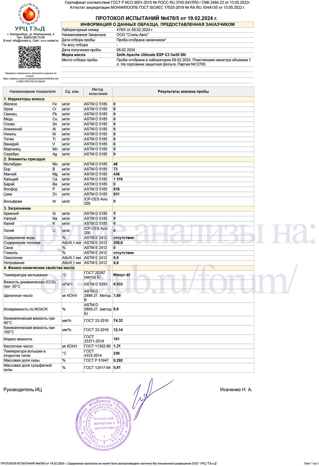

ИК спектр Фурье (сделан в 2024м, поэтому старого образца). Гидрокрекинг VHVI (недокряк судя по высоте). Много дисперсантов. Аминные антиоксиданты.

Блин это же старый пик, я по привычке отнял 9. В общем здесь много дисперсантов, переписал в описании спектра.
CCS завален, это 10w30
Изменено пользователем dasin
Тогда и С3 под вопросом. И вообще, к маслам, имеющим и АСЕА С2/С3, и VW502/505.01, отношусь с плохо скрываемым недоверием. :D

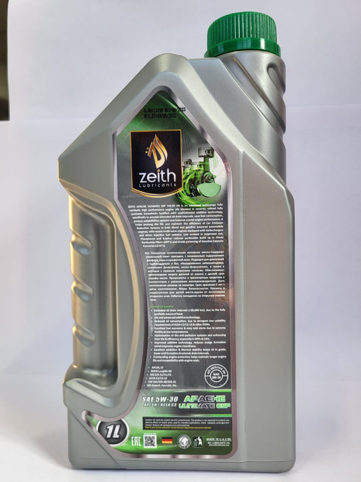

Выскажу субъективное мнение - нет вообще ни малейшего доверия к данному бренду. Во всех анализах всегда есть параметры, к которым можно придраться относительно заявленных допусков и спецификаций, не сильно, немного там, немного здесь, но всё же есть к чему.
Какое-то абсолютно глупое приплетание немецкого флага рядом с надписью "произведено в Арабских Эмиратах". На кого подобный "гениальный" маркетинг вообще расчитан??
Ну и общий колхозный дизайн и блевотный цвет тары прям фуу

4 часа назад, dasin сказал:
CCS завален, это уже 10w30
Немного да..  жидкое некрепкое 10-30:sarcastic:

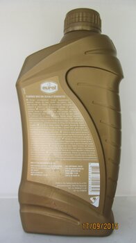

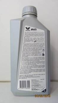

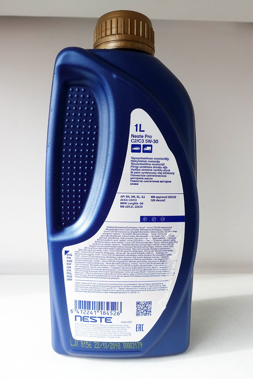

VW 502/505/505.01 в ACEA C3 возможны, С2/C3 тоже такое бывает. Смотря какая рецептура и что на ней написано, какой год ACEA. Примеры нормальных брендов с такими надписями:
 post-2-0-12135000-1429777578.thumb.jpg.bd387d9616b8be114ec0d75aadbfd358.jpgpost-2-0-29393900-1444282321.thumb.jpg.95439a9cd036d683ced706256207af5b.jpgNeste-Pro-C2-C3-5W-30-photo2.jpg.7fff6a2b355b6c95b66524965a3f2156.thumb.jpg.3f6930aaa456f3603b6738b26c580158.jpgpost-2-0-58204200-1399449455.thumb.jpg.4f0160e24c7cff8efce79d43b27984fe.jpg
А вот с CCS да промахнулись :)
Еще пакет присадок такой я не нашел, если только вот этот + бор больше - смешение от предыдущих масел.
https://www.oil-club.ru/forum/topic/57525-valvoline-hybrid-c5-0w-20-svezhee/
но с содержанием серы не сходится, у Zeith ее прям сильно больше. (разве что от базы) Хотя по ИК спектрам, по пикам совпадает.
