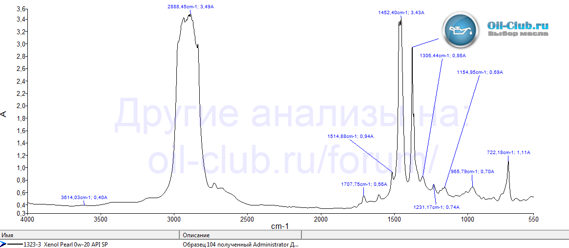

Масло заявлено как: API SP; ILSAC GF-6A; MB 229.71; VW 508/509; Porsche C20; GM Dexos1 Gen2.
ИК спектр Фурье

Алюминий??? Титан?
Чуда не случилось.
Но проверить надо было.
ноак совсем плох... совсем
Твою ж едрить,вот что турки такое мешают,а? Как так то,какое sp,ПАО и эстеры," керамика".Конская доза титана...
Замес по-приколу.
Я так подозреваю, вот эта добавка комплекса на основе титана и испортила NOACK и золу, потому что по ИК - нормальный кряк.
Потом еще на банке написано Multi Ester Formula - где? Нет никаких эстеров по ИК спектру.
В описании "ПАО и сложные эфиры" - где? Если только немного ПАО. Остальное гидрокрекинг. Может недокряк и немного ПАО?
"Fuel Economy" - тоже спорно, когда масло с вязкостью у 0W-20 при 40C = 47?
В общем спорное масло. С одной стороны интересное. Но NOACK = 16 - это конечно не весело.

Похоже, что они не мешают, а просто насыпают ложкой в банки с маслом.
Поэтому на банке написано: хорошо встряхните перед применением.
Stans вот видишь, какая заимпортная фикаль получилась.
А некоторые ещё ругают православный Буревестник-Авто за кремний и повышенный CCS  :))
База у масла конечно жидкая и паршивая.
А вот что же даёт огромная добавка перламутрового титана?
Это покажут только тесты отработки.

Справедливости ради могу сказать,что работает двиг обычно поначалу даже тихо,сейчас стандартно и по звуку и по ощущениям.Но! Что это за адская смесь :mad: ? Вязкость и температура замерзания мне нравится конечно,НОАК меня не волнует- у меня никакие масла не горят. Похоже можно использовать,особенно как добавку для отмороженных миксов :crazy:

-50 температура и жуткий ноак, мож там ведро загустителя?
