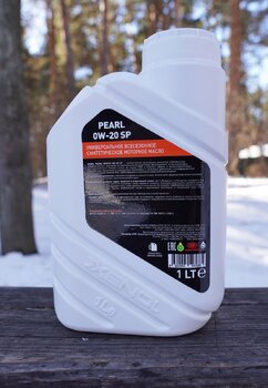

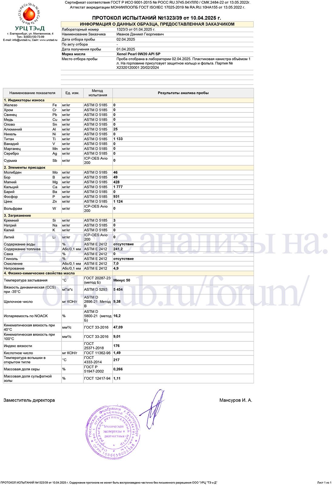

15 апреля 20251 г Популярное сообщение Закреплён Xenol Pearl 0W-20 API SP свежее за анализ спасибо batov_071, AlexGel, Александр. К., and2949, edgefull, Stans, Ustner. Образец закупал на Озоне у продавца XENOL. Вскрытие образца в лаборатории УРЦТЭиД: https://youtu.be/CiJlWm0PlwA Масло заявлено как: API SP; ILSAC GF-6A; MB 229.71; VW 508/509; Porsche C20; GM Dexos1 Gen2. ИК спектр Фурье Артикулы коды для заказа в интернет магазинах: POXPW020SP1 - Xenol Pearl 0W-20 API SP 1L POXPW020SP2 - Xenol Pearl 0W-20 API SP 4L POXPW020SP3 - Xenol Pearl 0W-20 API SP 5L
25 апреля 20251 г 2 часа назад, Stans сказал: ....на стенках дна видно лёгкий белый налет " керамики" .... Это не керамика, это у тебя рабочий объем двигателя увеличивается. А лишнее в осадок. Масло то непростое.
27 апреля 20251 г 15.04.2025 в 23:19, Golfreef сказал: ты не один залил эту жемчужину ... форумчанин Ну идёт 89 час по мотосчетчику и я на нём ничего плохого не вижу, цвет карамельный, расхода нет, по звуку также тихо вот тоже думаю либо слить либо анализы, но предыдущих анализов у меня не было с него, до этого s oil seven 0w20 был, на промывку почти по времени гонялся

11 мая 20251 г Решил после смены сего сабжа откачать чуть с картера, проехал немного на свежем часов 5, собственно осадок инновационный оставался в картере цвет масла немного опалесцирует, походу будет ещё одна смена для полного отмыва инновации Изменено 11 мая 20251 г пользователем edgefull
12 мая 20251 г Автор edgefull прям откачивал когда cнизу в картере осадок какой то увидел? Или все однородное?
12 мая 20251 г torcon нет, в картер не смотрел, однородно всё на сливе, просто остатки смешались с новым про осадок погорячился, лишь опалесцирует белым на свету
