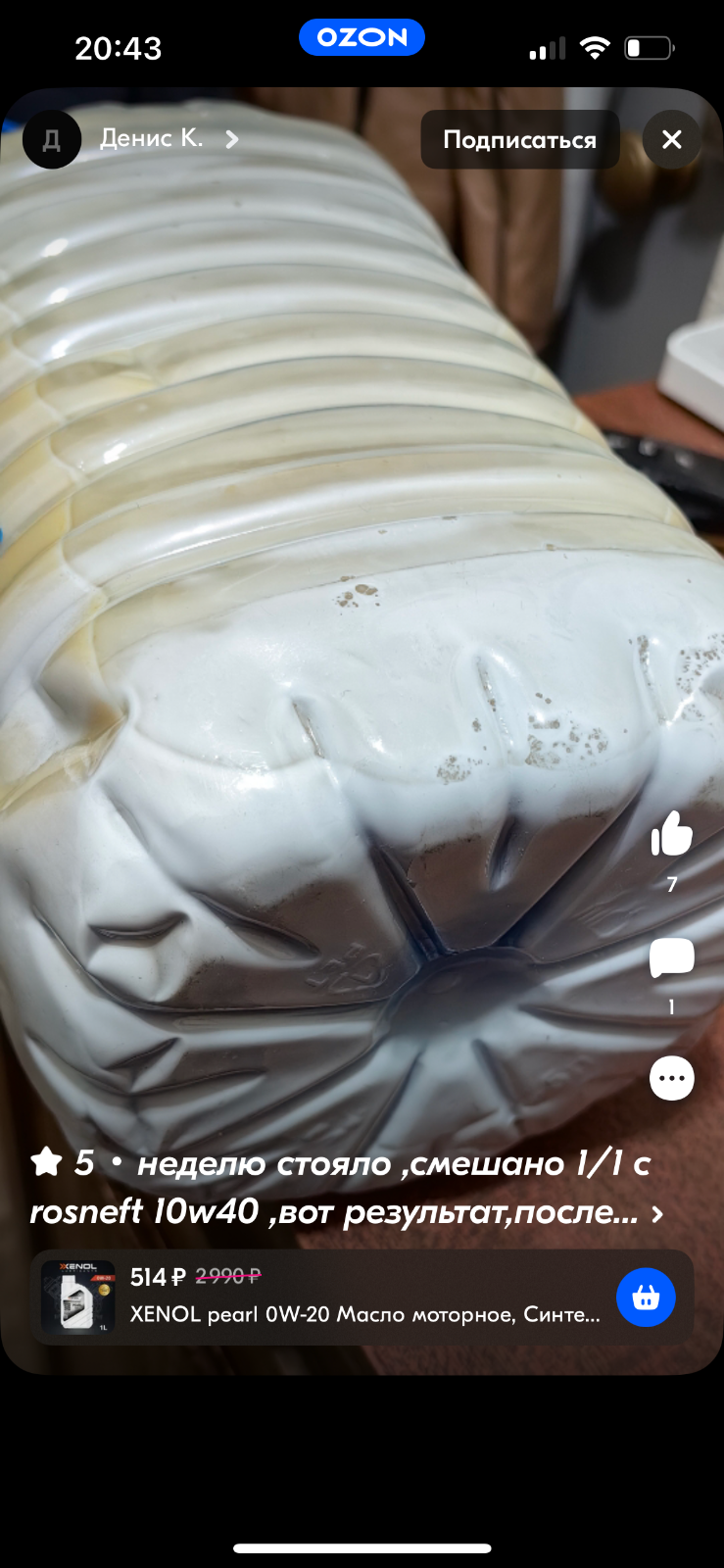

15 апреля 20251 г 33 минуты назад, mixanix сказал: Nordman на производствах масла смешивают под давлением и повышенной температуре. В двигателе после работы должно приобрести правильный цвет и прозрачность. Смешивал, не припомню такого перфоманса.. что должно вызывать такую реакцию?

15 апреля 20251 г 2 hours ago, Andysibir said: Может не надо и как промывку? почитал сейчас отзывы на Озоне ))) @Stans оно в чистом виде такого же белого цвета?

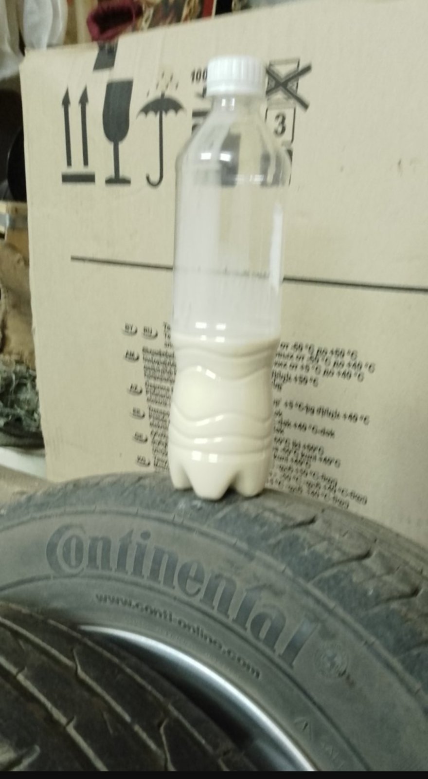

15 апреля 20251 г 17 минут назад, Zerborg сказал: @Stans оно в чистом виде такого же белого цвета? Скорее кремового,когда перемешано.Такого осадка я не наблюдал. https://www.oil-club.ru/forum/topic/81034-masla-xenol/page/2/
15 апреля 20251 г с разрешения камрадаStans 55 минут назад, Zerborg сказал: @Stans оно в чистом виде такого же белого цвета?
15 апреля 20251 г На днях, как доберусь до гаража, вскрою одну литруху и прелью в прозрачную тару. Понаблюдаем....
