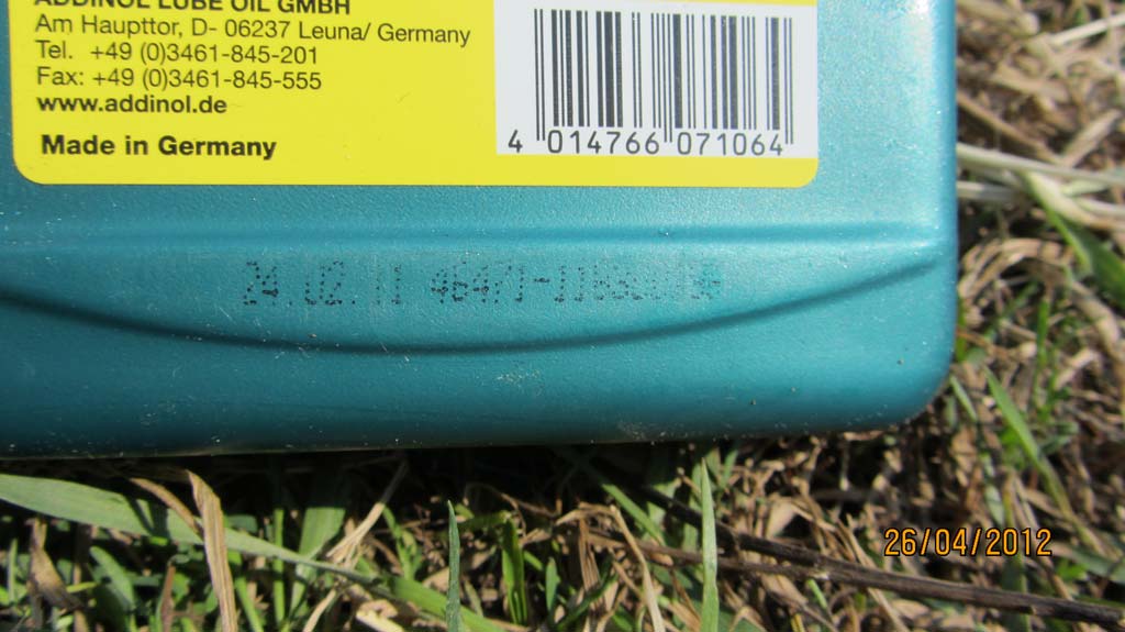

EVO_VII leaf вам задачка, партии на бутылке стерлись уже частично.
Addinol 0537 5W30 и Addinol 038 0W30
Нужны их характеристики.
