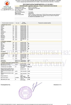

27 марта 20251 г Популярное сообщение Закреплён Lukoil DCTF свежее за анализ спасибо форумчанам Ойл Клуба fincons, IldarVag, MoscowStyle, Дмитрий_. Образец для анализа закупал на озоне у продавца Арсенал - официальный дилер Лукойл. Масло заявлено как: VW TL 052 182 / TL 052 529; BMW 83 22 2 148 578; BMW 83 22 2 147 477; BMW DCTF-1 / MTF LT-5; Ford WSS-M2C-936-A; VOLVO 1161838/1161839; JETOUR (DF727A); VW G 055 529; BMW 83 22 2 148 579; BMW 83 22 0 440 214; PSA 9734.S2; MB 236.21 / 236.24 / 236.25; Mitsubishi Dia-Queen SSTF-1. ИК спектр Фурье, говорит о том, что масло на основе гидрокрекинга VHVI. Артикулы коды для заказа в интернет магазине: 3687543 - Lukoil DCTF свежее 1L 3696001 - Lukoil DCTF свежее 4L

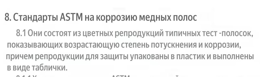

27 марта 20251 г RNik мне вот что еще интересно Например производитель масла KIXX DCTF сам заявляет 1b, а по анализу получилось 1a у него... Брукфильд он как бы провалил, а стойкость к коррозии наоборот лучше показал) Но это так, мысли в слух... Лукойл сам вроде как не заявлял показатель стойкости к коррозии для своего масла... Было бы конечно еще идеальным, если запросить паспорт на партию проанализированного масла у Лукойл. Вот уж тогда сходимость результатов была бы сразу видна)) Я когда паспорт на свое масло лукойл dctf просил, там даже шустрее брукфильд был... 63_0_партия PL12405156 паспорт 5137-2-1124(1) (1).pdf Изменено 27 марта 20251 г пользователем fincons
27 марта 20251 г Автор Дело в том что смотрят на пластинки люди и оценки могут отличаться, одному кажется что 1а, другому 1b. По сути это рядом... главное что не 2с...
27 марта 20251 г 1 минуту назад, torcon сказал: Дело в том что смотрят на пластинки люди и оценки могут отличаться, одному кажется что 1а, другому 1b. По сути это рядом... главное что не 2с Аа. Я думал прибором каким нибудь проверяют, спектр цветовой там смотрят все дела. При визуальном сравнении да, может быть наверное разночтение...

27 марта 20251 г 2 часа назад, fincons сказал: по нормативам на сколько я понимаю в автоматических коробках допустим 1b про 100 градусах Спецификация GMW 16444 (Dexron-VI) гласит: Скрытый текст Думаю, здесь аналогично.
27 марта 20251 г 1 минуту назад, kos7500 сказал: Думаю, здесь аналогично Все таки при 150... Ну ок, в любом случае 1b должно хватать для беспроблемной эксплуатации коробки. Для DSG, скорее всего да, аналогично, электроника везде одинаковая по сути, и соленоиды.
