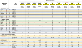

Lukoil DCTF свежее за анализ спасибо форумчанам Ойл Клуба fincons, IldarVag, MoscowStyle, Дмитрий_.
Образец для анализа закупал на озоне у продавца Арсенал - официальный дилер Лукойл.
Lukoil DCTF (VOA BASE) копия.jpgLukoil DCTF URC копия.jpgLukoil DCTF 1.JPGLukoil DCTF 2.JPGLukoil DCTF 3.JPG
Масло заявлено как: VW TL 052 182 / TL 052 529; BMW 83 22 2 148 578; BMW 83 22 2 147 477; BMW DCTF-1 / MTF LT-5; Ford WSS-M2C-936-A; VOLVO 1161838/1161839; JETOUR (DF727A); VW G 055 529; BMW 83 22 2 148 579; BMW 83 22 0 440 214; PSA 9734.S2; MB 236.21 / 236.24 / 236.25; Mitsubishi Dia-Queen SSTF-1.
ИК спектр Фурье, говорит о том, что масло на основе гидрокрекинга VHVI.

lord0478 Занес в таблицу масло для dq200...
fincons  не хило так выделяется пакетом масло для робота c сухим сцеплением DSG7 DQ200, единственное с молибденом. Теперь понятно почему в роботах с мокрым сцеплением он отсутствует.
9 минут назад, lord0478 сказал:
И почему?)
1 час назад, fincons сказал:
И почему?)
в качестве предположения видимо молибден влияет каким-то негативным образом(может скользить по простому) на сцепление раз его нет в масле с мокрым сцеплением. Но это не точно, так на основе таблички вашей сделал такой вывод. Может кто в курсе и подскажет причины отсутствия его в роботах с мокрым сцеплением
lord0478 ну думаю так и есть, молибден как модификатор трения снижает коэффициент трения во фрикционах. Опять же как он влияет на электронику тоже непонятно...
