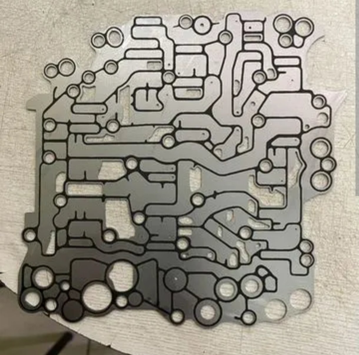

2 апреля 20251 г 27.03.2025 в 12:02, fincons сказал: Ex-Gubkln нельзя ПАО dsg. Разъедает он герметик на сепараторной пластине. И это касается не только dq200, но и dq250/500. Нужен кряк и минералка в эту коробку. По моему в оригинальном масле когда то эстеры были. Думаю, желающие могут попробовать добавить 5 группу. В принципе дсг к маслу вообще не требовательна. У меня знакомые на спорт тачках таки миксы туда льют, что аж противно становится. Кто на треке гоняет вообще моторку 0-20 заливают и всё в порядке. Сам я туда алкилированные нафталины добавлял. Насчёт ПАО не знаю, а остальное всё работает в самых извращённых комбинациях и в самых злых режимах.
