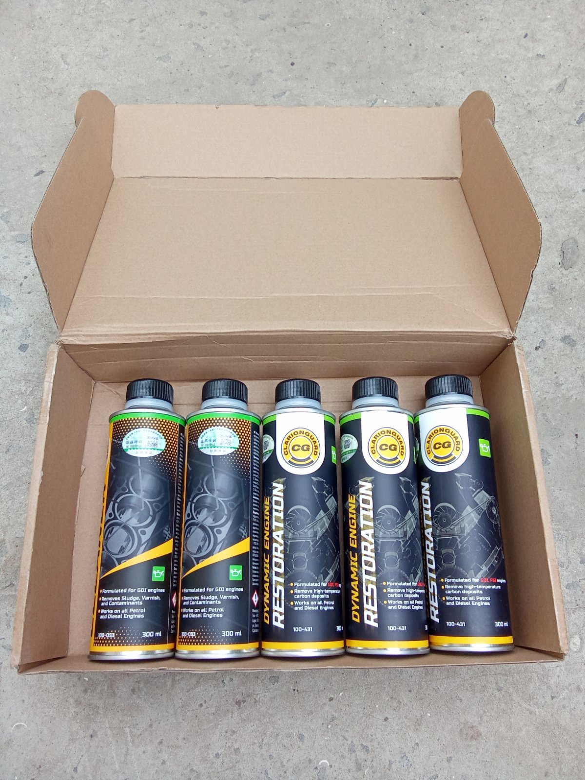

Получил сегодня промывки, на этой неделе начну применять.
Если твой золотистый лак им отмоется - честь и хвала.
Протестите это средство на наличие разведенного димексида, налив в чашку этой жидкости и опустив туда окрашенный масляный фильтр горлом вверх. :)
22 часа назад, torcon сказал:
Краска на маслянном фильтре и в двигателе разного характера и по разному наносится.
ClarionGuard ну если промывка краску с фильтра растворит, будет о чем задуматься и провести эксперимент на краске поддона.
Нет. Вы не правы. Краска внутри ДВС и на фильтре это разная краска. 100-019 может растворить краску на фильтре, а ту краску, что красятся внутренние части ДВС нет
