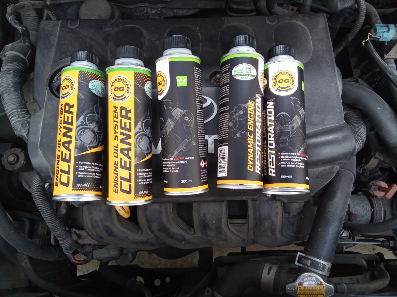

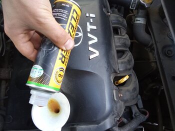

Первый этап промывки - новое масло и фильтр, добавлено 2 банки Clarion Guard 100-033, двигатель проработал на оборотах 1500 1 час. Масло полусинтетика 5w40.

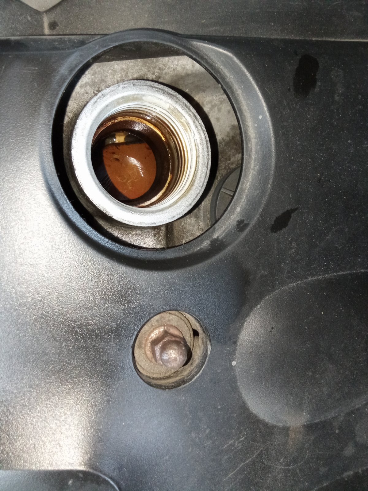

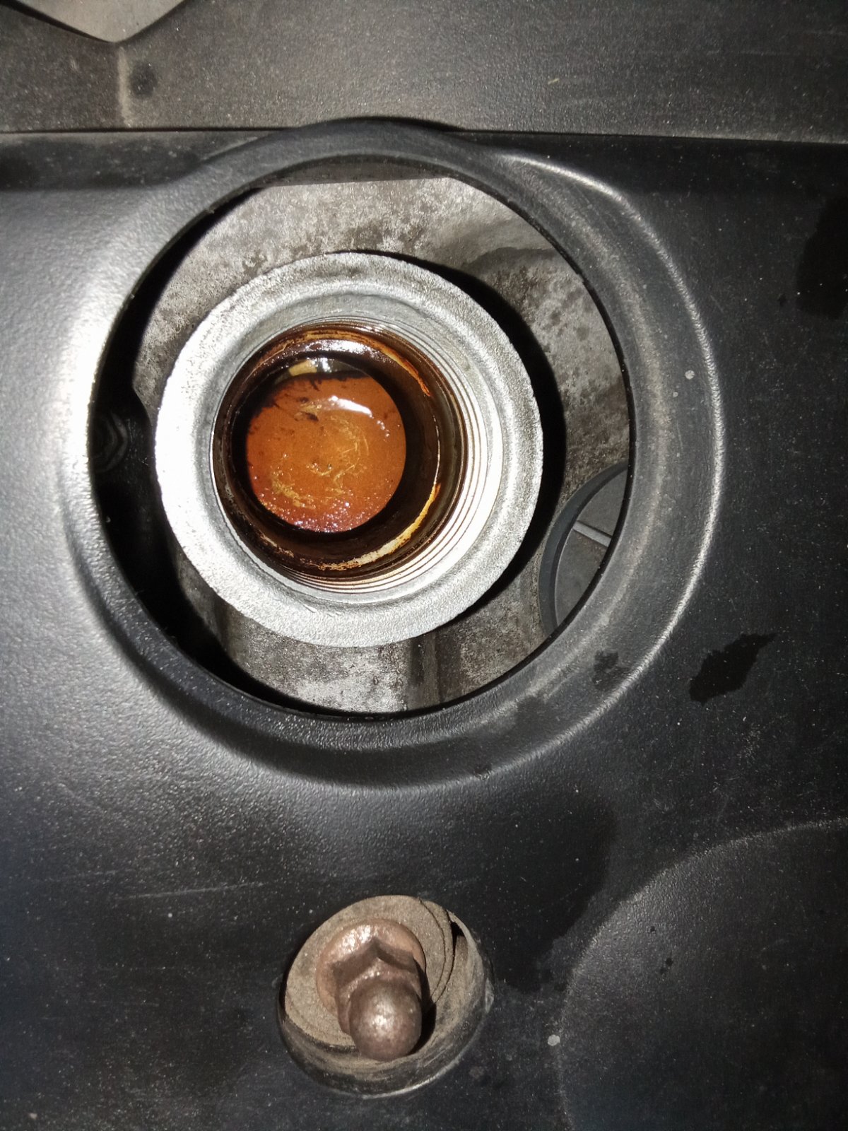

Горловина до и после промывки
IMG_20250516_161257.thumb.jpg.c9464d7bcd2300f89f7cf6e7711b0ef2.jpgIMG_20250516_173909.thumb.jpg.d01c3f4ea6638a4ba06b7150a8378ab3.jpg

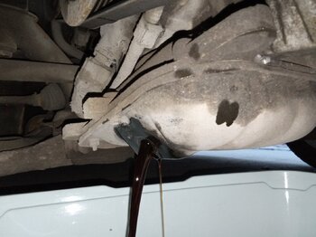

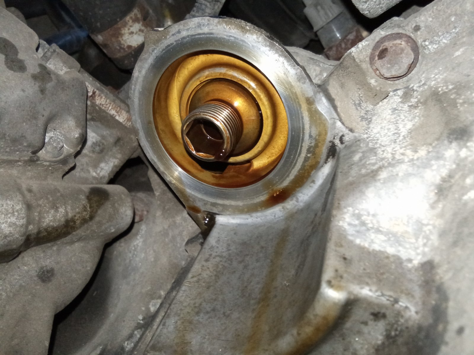

Место установки фильтра до и после промывки
IMG_20250516_161825.thumb.jpg.5ddf3a2bfd00f64d2e3f9becd1b3b741.jpgIMG_20250516_174437.thumb.jpg.aa02993d0d15c8d158593e819c7d657a.jpg
Состояние масла до  и после
IMG_20250516_175504.thumb.jpg.93ef009c2e64f080d2ae0474d78c34a0.jpgIMG_20250516_173826.thumb.jpg.08052e0d1ceecd1f71177a41da41bf83.jpg
Второй этап промывки - новое масло и фильтр, добавлено 2 банки Clarion Guard 100-431, двигатель проработал на оборотах 1500 1 час 10 минут и 20 минут на холостых. Масло полусинтетика 5w40.
IMG_20250516_173909.thumb.jpg.d0468ac094f67f423166d203753ea2bb.jpgIMG_20250516_193154.thumb.jpg.1666f996785e0e6c38ea36769fef2178.jpg
IMG_20250516_174437.thumb.jpg.a34fac8dd705be737f8980219d033be1.jpgIMG_20250516_193805.thumb.jpg.0a2ba1291197ace71158f9f24ddd854e.jpg

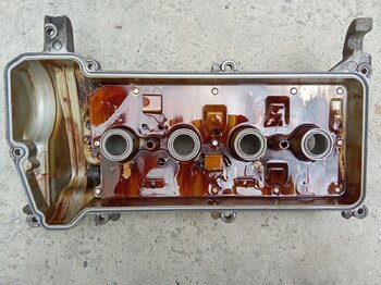

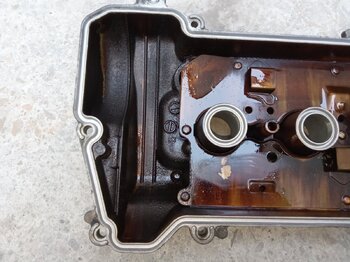

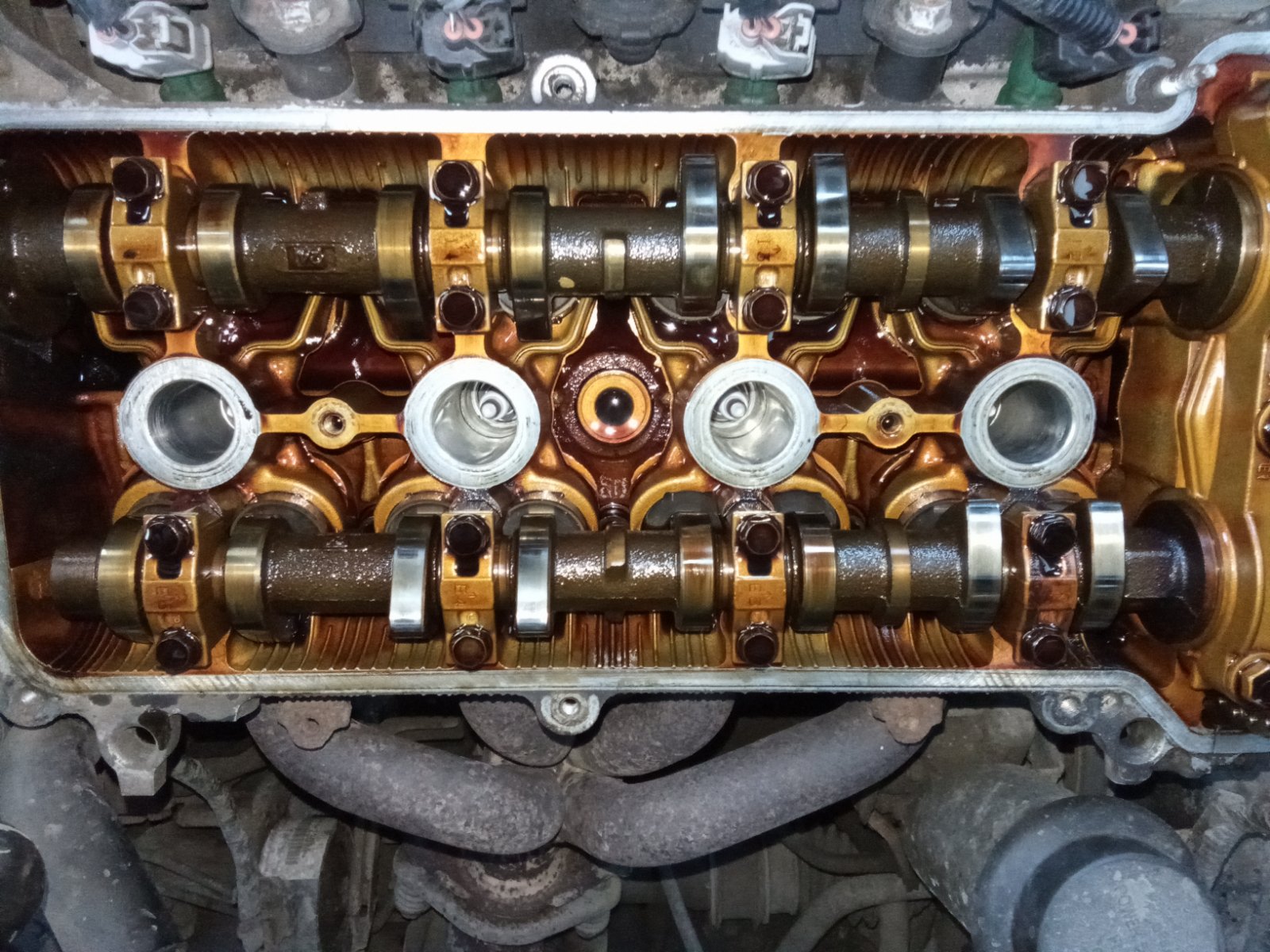

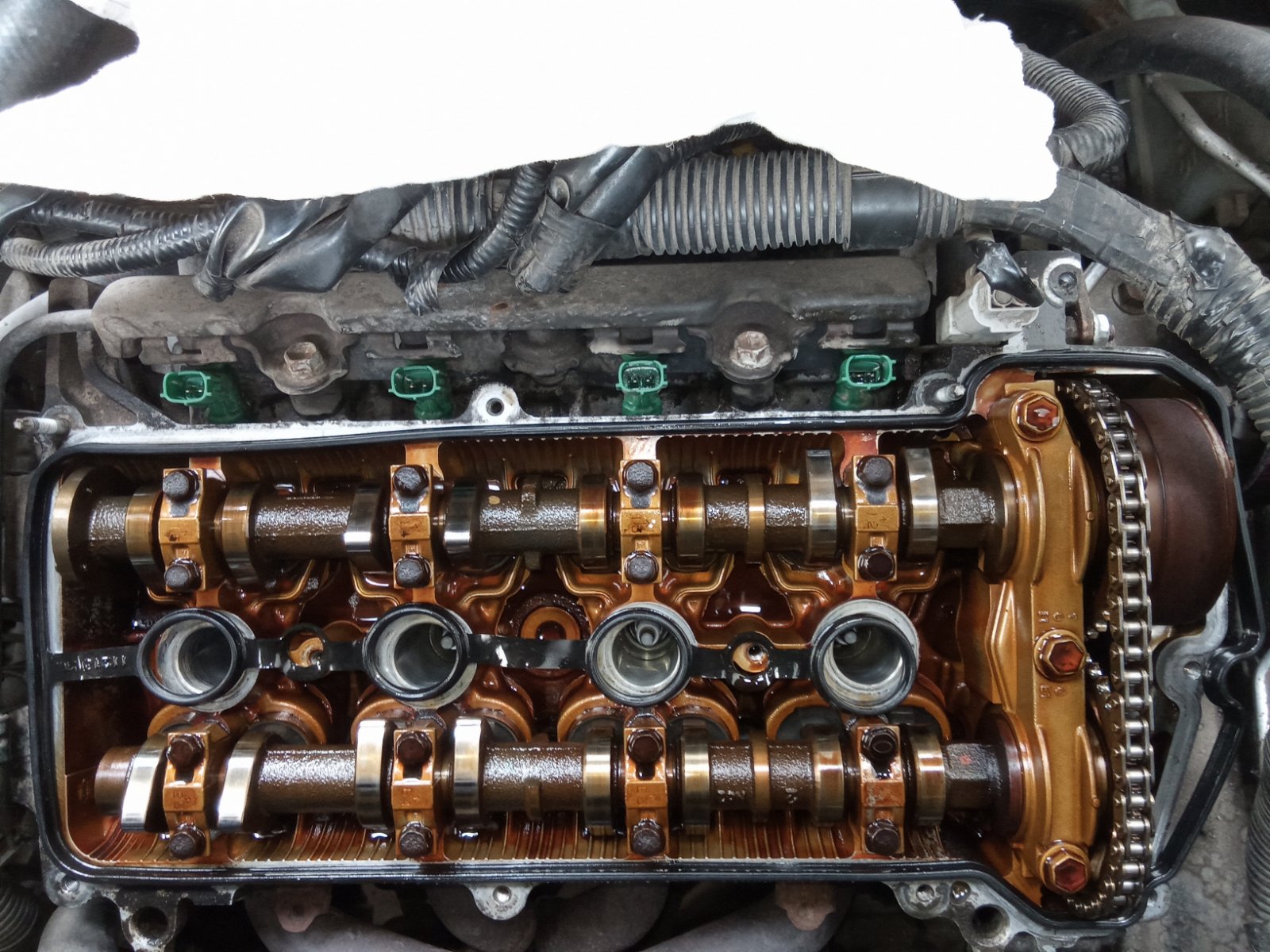

Под клапанной крышкой до и после промывки
IMG_20250323_171807.thumb.jpg.da6e76795f7108bdd9c0a9665afe7305.jpgIMG_20250517_105755.thumb.jpg.516ad552148461803c87ecacbc6fa3af.jpg
IMG_20250323_171803.thumb.jpg.216604e18d48f1c0d6b87f2e29e84ea1.jpgIMG_20250517_105805.thumb.jpg.931733e4a1382988a3f7d2864238bc5f.jpg
IMG_20250323_172030.thumb.jpg.6d213d19e2d335f8886028663f961ed9.jpgIMG_20250517_105801.thumb.jpg.e179c1b2ad3573a33576885348bc5a03.jpg

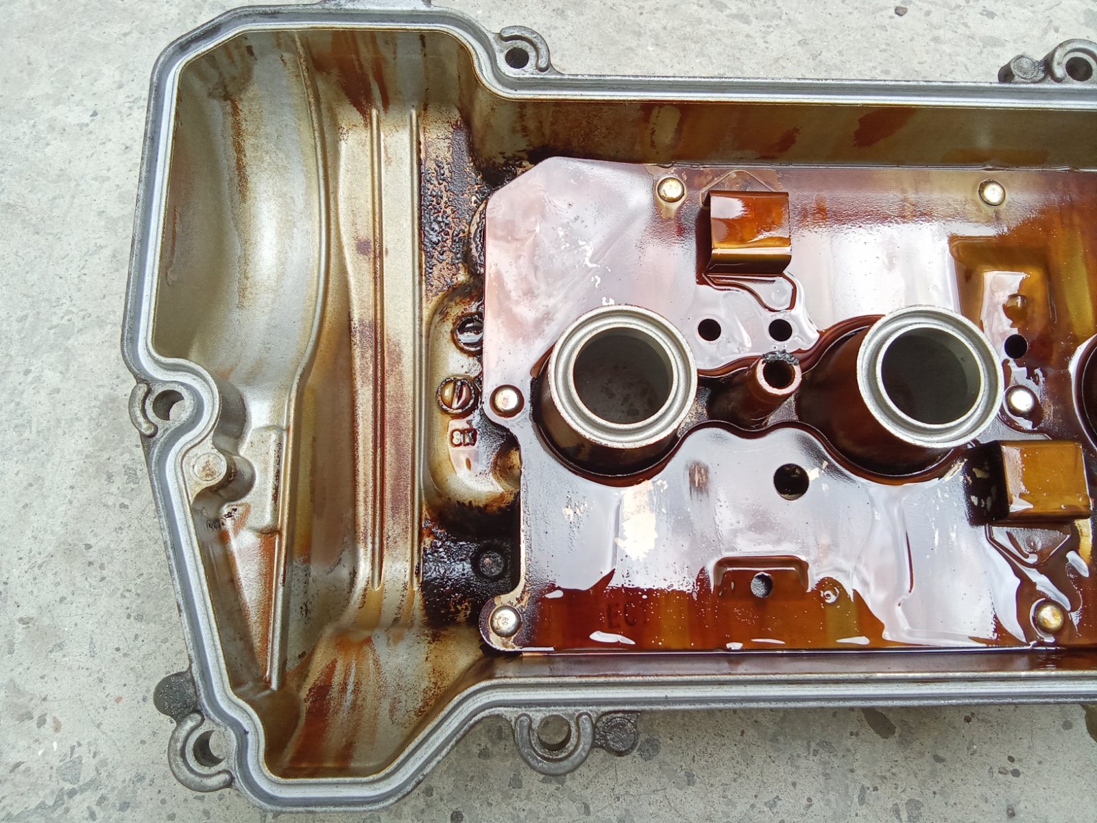

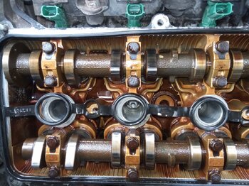

Клапанная крышка  до и после промывки
IMG_20250323_171850.thumb.jpg.94a4bf9d57ba0b49ee969b4d722c9178.jpgIMG_20250517_105848.thumb.jpg.cb6349b0fba6ce7f7e21aab57e072a71.jpg
IMG_20250323_171919.thumb.jpg.76a12dfb4e6f6632597038c1dc5b56b1.jpgIMG_20250517_105857.thumb.jpg.6d0b3c879563d59075998eed0e7438f8.jpg

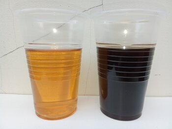

IMG_20250516_195238.thumb.jpg.531890fa9f55adeb14ca504aeb37307f.jpgIMG_20250516_193400.thumb.jpg.c82cab9808f6535cd34bc403606a00b4.jpg
Что то или грязь очень стойкая или химия работает как то слабо.
Хотя под крышкой эффект вроде есть
