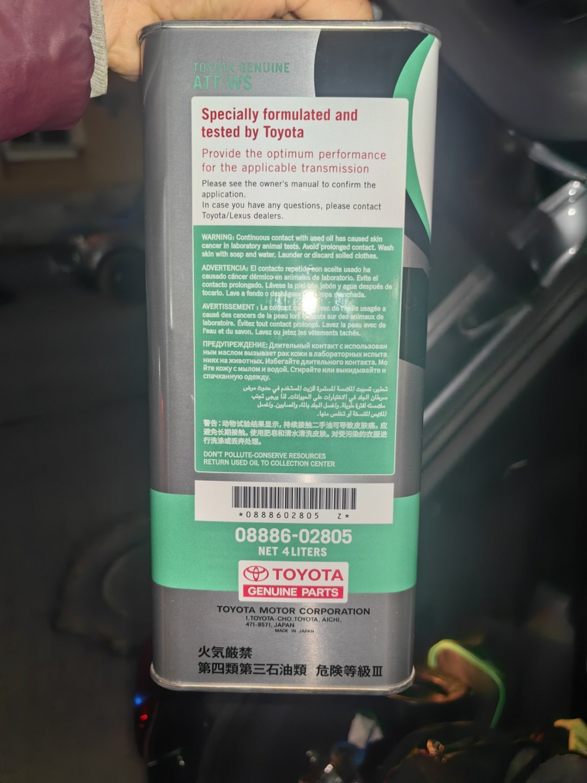

в чём отличия артикулов 0888602305 и 0888602805? оба вроде Япония
Другой артикул, возможно с последующей заменой артикула.

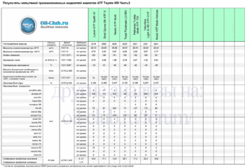

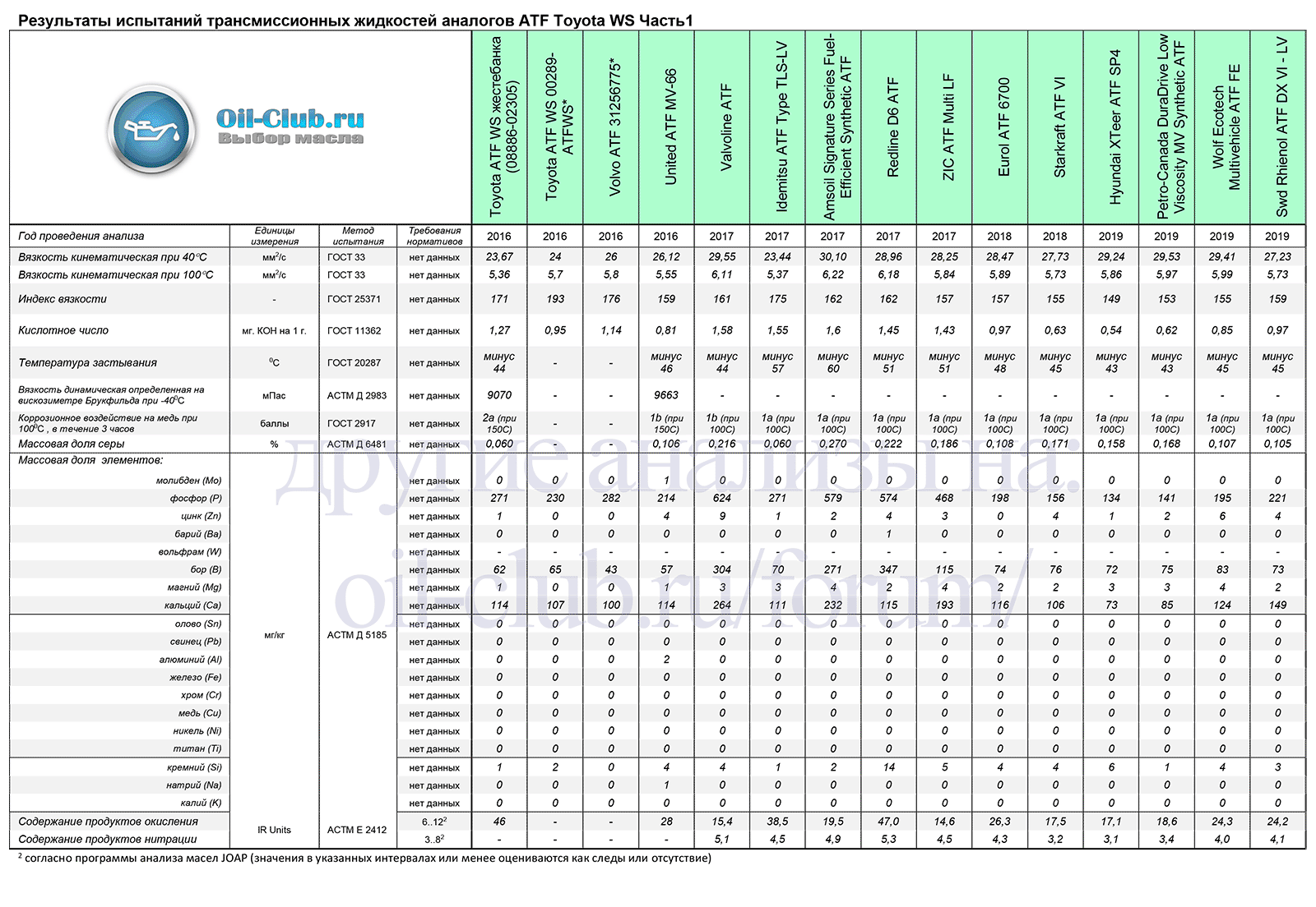

Он не пустой, он настоящий - продуманный, оттестированный вместе с ASIN. На этом пакете присадок уж более 20 лет, ездят тойоты рынков России, США, Японии, Европы. По сути и другие японские, американские, немецкие/шведские марки ездят на ATF с таким содержанием присадок :)
Жирнее пакеты присадок бывают, у того же Valvoline, Redline, Amsoil, но это по сути уже Dexron 6 или универсальные мультижидкости.
В сводных таблицах можно посмотреть. Большинство стандартных ATF Type WS такие же по содержанию, как здесь.
