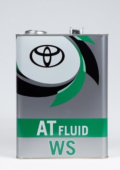

08886-02305 - Трансмиссионное масло Toyota ATF WS, для АКПП, (Япония), (4л)

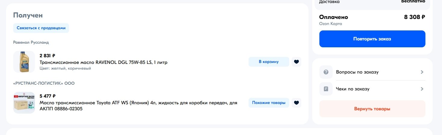

В марте прошлого года брал такую канистру на Озоне у него за 5477 рублей. Пипец.
П.С. набор брал в РАВ4

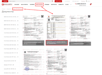

Сюда попозже выложат анализы, у нас, если интересно, на сайте уже закинули протокол:
https://rustrans-logistic.ru/company/documents/toyota_atf_ws_kitay/
