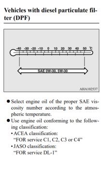

Рекомендации производителя вот такие

Но такое масло в ваш двигатель не рекомендуется, согласно РЭ.
