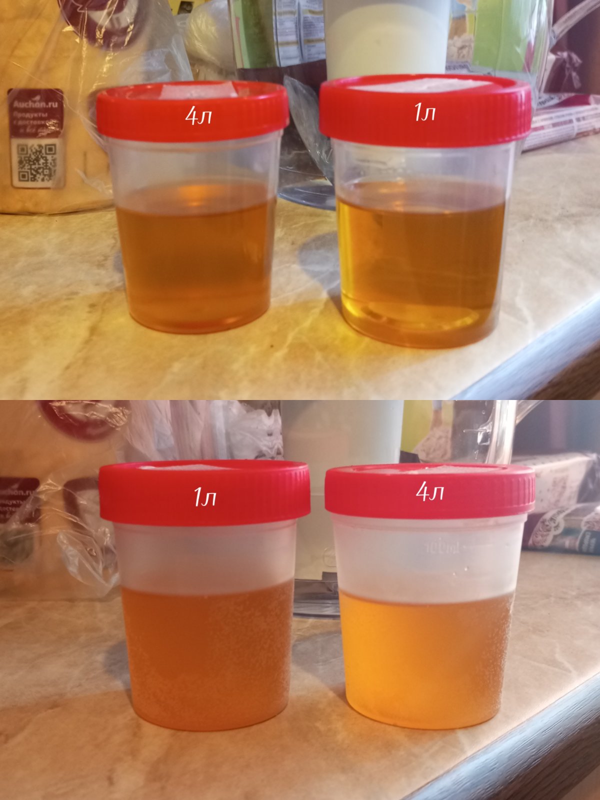

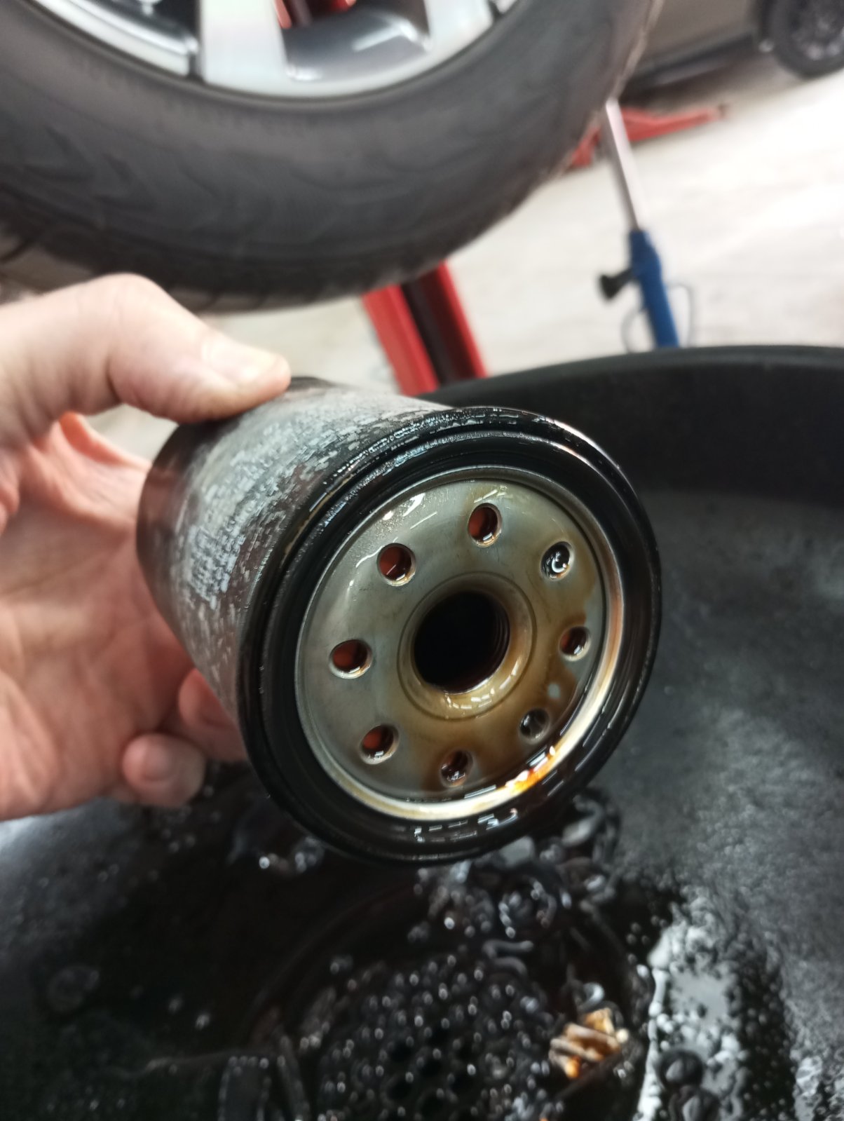

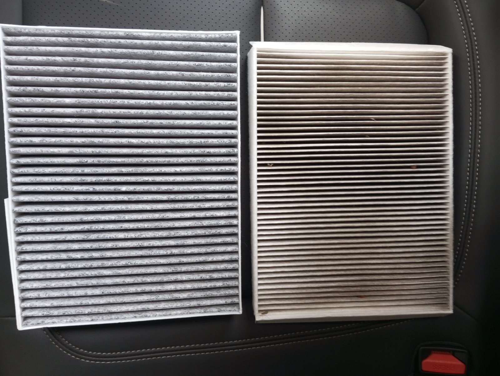

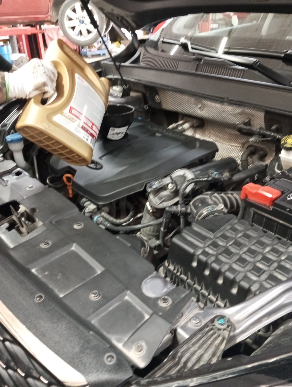

Ну, что, комрады, Синтек выполнил условия акции (со своей стороны), прислал масло, теперь и мы должны выполнить условия акции (с нашей стороны). А поэтому, Миракс МХ-9 5w30 API SP, был слит из картера (ему честь и хвала, мотор работал на нём всё время тихо и масло не ушло ни на грамм), так же заменены на новые, все 3 фильтра (маслянный, воздушный и салонный), они прошли за 5,5 месяцев 10тыс.км, машина помыта и залит, наконец, акционный Синтек 5w40 API SN (с ПАО/АN в составе). Ну, теперь надо катать и потом ждать анализ отработки, в конце всей этой эпопеи.
Проехал после замены пока что всего 300км на акционном Синтек Премиум 5w40 API SN, но уже могу сказать, что первые впечатления от работы мотора на нём, очень положительные. Холодный запуск - очень тихо
Работа мотора на горячую - так же тихо
Мотор крутится очень легко, такое ощущение, как буд-то я поставил новые свечи и помыл дроссель, но я этого, ессно, не делал. Явно и очень заметно, после замены масла, сразу улучшилась динамика авто, возможно дело больше в свежем воздушном фильтре, но потери на преодоление трения в парах, за счёт "правильного" масла (вязкость и АN в составе) я бы тоже не скидывал со счетов. Бензин лью один и тот же на одной и той же АЗС и он не меняется, я при каждой заправке, обязательно смотрю паспорта на него и там всё время один и тот же Танеко, с одной нефтебазы и с одинаковым составом (эфиры, кислород, углеводороды, КК, плотность, ОЧИ, ОЧМ и т.д и т.п), вряд ли дело в бензине. По расходу топлива на более вязком 5w40, в сравнении  с предыдущим, менее вязким Ильсаком 5w30, от того же Обнинска, пока не могу ничего сказать, слишком маленький пробег, но он (расход) явно не выше, чем был. Единственное, что заметил и на своём Тигго7 и на Тигго4 сына, на заводском масле  (МПКЗ) 0w20, средний расход бенза (за итервал), был всё же немного ниже. Возможно, дело ещё было в обкатке, ведь первые 2-3тыс.км после покупки нового авто, стараешься особо не давить педаль на всю дурь, а сейчас уже давно это хочется делать постоянно, тем более, в основном, трассовая езда
Продолжение следует...
