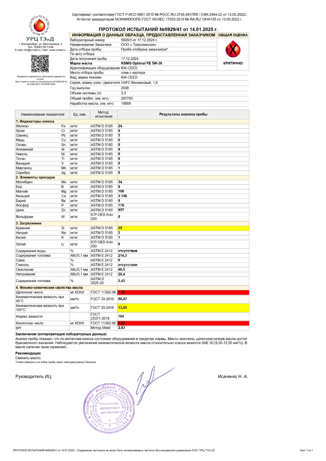

17 января 20251 г Популярное сообщение Закреплён KSMG Optimal FE 5W-30 отработка KIA CEED после 18 669 км Масло: KSMG Optimal Fe 5W30 Автомобиль: KIA CEED, 1.6 л., G4FC, 2008 г.в., АКПП. Общий пробег на одометре: 157 700 км к концу интервала. Пробег на масле: 18 669 км Моточасы: - Средняя скорость: - Израсходованное топливо: - Доливки масла: - Присутствие отложений в двигателе ДО: нет. Присутствие отложений в двигателе ПОСЛЕ: нет. Автозапуск по времени: не использовался. Наличие чип-тюнинга: нет. ГРМ: цепь Предпусковые подогревы: нет. Период эксплуатации: 20 марта 2024г по 10 декабря 2024г Срок эксплуатации: 10 месяцев Топливо: бензин АИ-95 Режимы: 80 % город Фильтр масляный: Filtron Фильтр воздушный: Filtron Марка антифриза: - Объем заливаемого масла: 3,3 литра Отбор масла: из картера. Отбор масла: с теплого двигателя. Промывка промывочным маслом: нет. Присадки: нет. История такая, коллега залил масло в марте 2024 г., «заработался» и обратил внимание на бирку под капотом уже только в декабре, понял что забыл заменить масло (обычно меняет через 7 – 8 тым.км.), и за 10 месяцев проехал в городском режиме 18 669 км. Решили сделать анализ отработки, в общем чуда не ждали, так оно и вышло.
18 января 20251 г 21 час назад, steamroller сказал: нихрена себе вязкость, это точно 5w-30 было? или оно так загуталнилось от перепробега? Погодите... Кряки ведь разжижаются от пробега? А тем более, ФЕ - оно ж вообще вода! Минералки густеют. Так? А это масло тогда что? 16 часов назад, Северянин сказал: только нужно будет ему напомнить, видимо). Ты уж не забудь... !
18 января 20251 г Популярное сообщение 1 час назад, coronamark2 сказал: Минералки густеют. Так? А это масло тогда что? Любое масло от такого перепробега будет густеть. Деструкция масла, накопление продуктов горения и износа. Масло же впитывает в себя всё.

18 января 20251 г 4 часа назад, rc51 сказал: Очень не скучный анализ Спасибо. Есть вопросы: Что было с уровнем масла. Были ли доливки? Топливо, присадки? Интересует дальнейшая судьба мотора. Не начнется ли масложор резко после такого... П. С. Эх вот бы анализ с этой машины и таким же интервалом, но на масле с3, илсак... Можете это и со своей машиной проделать, нам тоже будет очень интересно!

18 января 20251 г Если масло не доливалось, то к такому пробегу его уровень должен был уйти к минимуму, как минимум. Если не ниже. Потому что масло деградирует тем быстрее, чем дольше оно работает. Ни за что не поверю, что уровень стоял, "как вкопанный" все 18 тысяч! )) Если хозяин вообще забыл про масло, то он должен был забыть и о необходимости периодически проверять его уровень. Масло потихоньку разбавлялось бензином, угорало, сгущалось, "скукоживалось", превращаясь в "сороковку", поэтому возможно износ не очень большой - защита, блин, от износа! И вот если бы хозяин масло доливал - а там угорело не менее полулитра, то кислот было бы поменьше, и щелочное продержалось бы подольше. Возможно. Здесь на форуме есть анализы и после более "сильных" пробегов, но этот конечно заслуживает внимания - пример того, как делать не нужно. Следите за уровнем масла в ДВС, моточасами и не забывайте вовремя менять! Не часы, а масло...

18 января 20251 г Популярное сообщение По износу в плане железа - да , нестрашно. Но есть нюанс... Вероятно, маслосъемные кольца после данного пробега уже залегли, а также внутри картера гуталинчик начал образовываться. Ничего полезного нет для мотора. Масло-то отработало, движок работает, но последствия только впереди.
