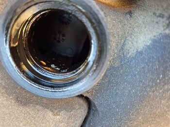

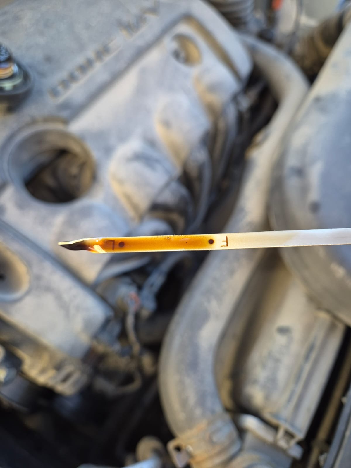

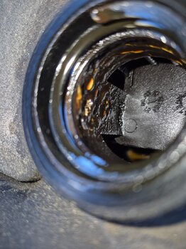

20 января 20251 г Автор Популярное сообщение 18.01.2025 в 10:56, torcon сказал: Северянин есть возможность связаться с автором что бы сфотал что в горловине? Щуп - новое масло после 2 тыс.км. (планируют сейчас слить и залить свежее) Салфеткой протёр горловину. Изменено 20 января 20251 г пользователем Северянин

20 января 20251 г 24 минуты назад, Северянин сказал: планируют сейчас слить и залить свежее Возможно стоит перед сливом залить туда хорошую "пятиминутку". Хозяин видимо не в первый раз перекатывает - видны старые отложения.
