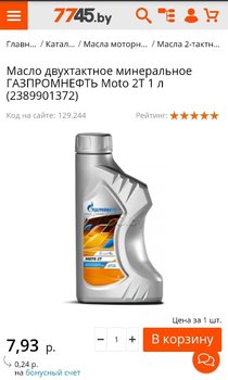

кто-нибудь использовал 2т газпромнефть? Что за оно в плане дымности, нагара и намного ли хуже минералки от штиля?
Я не пробовал...КМК, не та цена вопроса...купить и попробовать - 100-150 р - не деньги!
Я пробовал в китайской мотокосе, если на малых оборотах кусты окашивать то дымит больше чем лукойл, на больших оборотах дыма нет, нагара не заметил (глушитель снимал и смотрел в выпускное окно). Штилевское масло не пробовал не могу сравнить
19.10.2020 в 16:22, Gregorian сказал:
На работе в триммерах Хитачи и Хускварна используем. Масло как масло.
