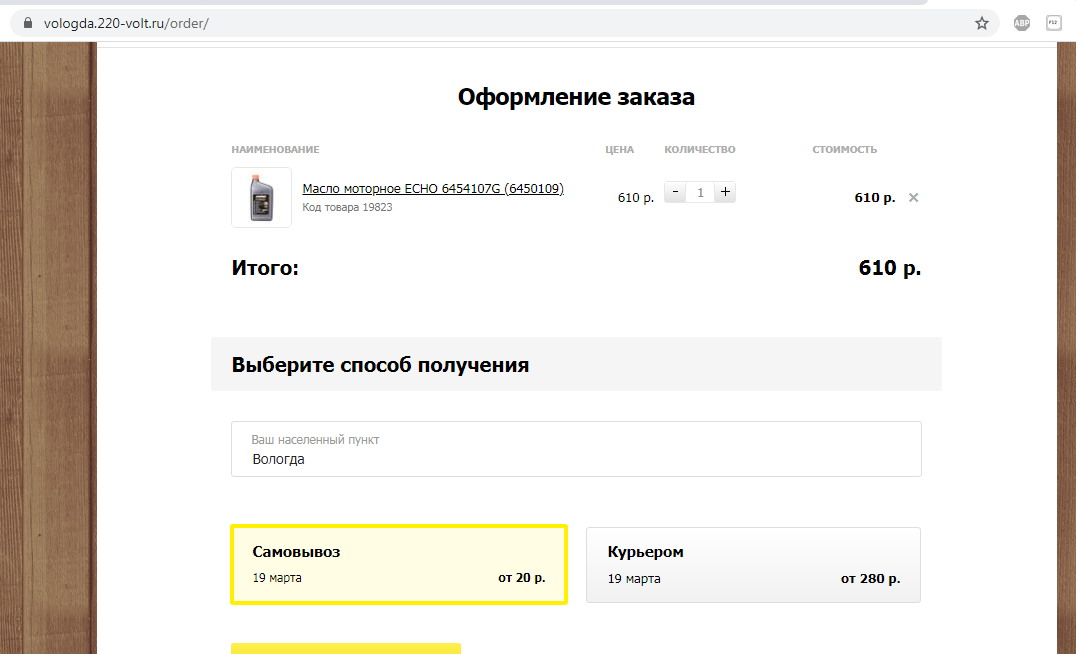

16 марта 20215 г 51 минуту назад, Yurij сказал: Плюс доставка у эхо есть дилеры - например 220В. кроме того всякие озоны и яндекс маркеты возят незадорого, ну или инет магазины.
17 марта 20215 г 12 часов назад, BECHA сказал: у эхо есть дилеры - например 220В. кроме того всякие озоны и яндекс маркеты возят незадорого, ну или инет магазины. Так смените город доставки и сравните. Будет познавательно. Москва - это не вся Россия.
17 марта 20215 г 3 часа назад, Yurij сказал: Так смените город доставки и сравните. так сменил и сравнил. 20р наценка при самовывозе из магазина. Изменено 17 марта 20215 г пользователем BECHA

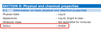

19 марта 20215 г Добрый день! Купил масло через автодок, Eni i-Ride racing 2T, но меня смущает его цвет. Оно желтоватое, как большинство моторных 4т масел! До этого брал Hammer и Газпром - они красного цвета. Вопрос: мне подделка попалась или оно так и должно быть цвета 4т масла!?
19 марта 20215 г 39 минут назад, Room51 сказал: Добрый день! Купил масло через автодок, Eni i-Ride racing 2T, но меня смущает его цвет. Оно желтоватое, как большинство моторных 4т масел! До этого брал Hammer и Газпром - они красного цвета. Вопрос: мне подделка попалась или оно так и должно быть цвета 4т масла!? Eni не подкрашивается.
19 марта 20215 г 2 часа назад, Room51 сказал: мне подделка попалась или оно так и должно быть цвета 4т масла!? к сожалению да, чтобы точно значть какого цвета масло будет - нужно смотреть MSDS eni i-Ride Racing 2T_1541_2.0_EN (1).pdf 1541_ENU.pdf
19 марта 20215 г 3 часа назад, BECHA сказал: к сожалению да, чтобы точно значть какого цвета масло будет - нужно смотреть MSDS eni i-Ride Racing 2T_1541_2.0_EN (1).pdf 503 kB · 2 скачивания 1541_ENU.pdf 444 kB · 0 скачиваний ВЕСНА,не пугайте человека раньше времени По цвету у него всё соответствует;амбер-это ятарный цвет,по словесному описанию Room51 оно такое и есть "желтоватое".Но по цвету подлинность масла невозможно определить.Лучше сфоткать канистру и задать вопрос на их оф.сайте,что бы проверили по дате и номеру партии.А возможно и тут на сайте есть их оф.представитель.
20 марта 20215 г 14 часов назад, Боря сказал: не пугайте и в мыслях не было. хотел написать что да, к сожалению красителя нет. в списке jaso тоже нет.
20 марта 20215 г Спасибо огромное! Почти успокоили! Какой у них официальный сайт, и в каком разделе я могу им фото канистры отправить, чтобы проверить дату и номер партии? Купил Eni по рекомендации знакомых мотоциклистов - говорят что его не подделывают, от слова "совсем"! И качество хорошее - жопомером измеряли ). Купил по самой низкой цене в автодоке 713р. Но такой цены больше нет, теперь самая низкая в районе 740р. Позвонил в АЗС Agip на Ленинградке, оказывается у них цена 700р + 1млн%, что это будет оригинал!
20 марта 20215 г Цитата Купил Eni по рекомендации знакомых мотоциклистов - говорят что его не подделывают, от слова "совсем"! И качество хорошее - жопомером измеряли ). Полностью подписываюсь под данные утверждения,хотя 2Т не пробовал и ничего не могу про него сказать.Тоже не встречал и не слышал про подделки Eni .Но если всё же сомневаетесь,то зайдите на их оф.сайт и там есть их контактный телефон и почта,звоните пишите.Интересно,что скажут. https://enirus.ru/collection/all Глянул и не нашёл у них на сайтах раздела "защита от подделок",поэтому возможно и правда случаев подделок не зафиксировано.Но всё равно пообщайтесь,интересно,что скажут! Изменено 20 марта 20215 г пользователем Боря
