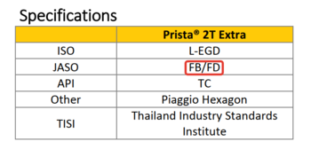

10 минут назад, SL1 сказал:
Смотрю P050186 - Масло PRISTA EXTRA 2T - JASO FD от 300р за 1л сливают.
Где?
Лучше так
https://www.ru.prista-oil.com/product/2t-4t-masla-1/prista-2t-extra-6
31 минуту назад, coronamark2 сказал:
Надо брать...
А надо-ли брать ?
Distillates (petroleum), hydrotreated heavy paraffinic   (CAS-No.) 64742-54-7   < 88%
А теперь по русски:
64742-54-7 - HIGHLY HYDROTREATED PARAFFINIC BASE OILS (возможно и Group II) (например базовое масло SK Yubase 6;
SK Yubase 5; SK Yubase 8)
Kinematic Viscosity at 40°C, mm2 /s   104
Pour point, °C   -18
PRISTA EXTRA 2T больше на минералку походит чем на полусинтетику.
27 минут назад, anton_77 сказал:
Отсюда и цена - да и не такая уж маленькая по 300 р, Резойл полусинтетика дешевле :)
зачем вам приста которой нет в jaso есть дешевле 300р есть зик с честным jaso fd?
12 часов назад, Paulson сказал:
Где?
Автодок артикул P050186.
11 часов назад, anton_77 сказал:
А надо-ли брать ?
А почему нет? И при чем тут Yubase? Куча компаний делает базы под одним и тем же CAS.
Если Вам в снегоход, то это не Ваш продукт. И при чем тут синтетика не синтетика, если речь идет о 2Т Масле. Забудьте эту терминологию в отношении 2Т масел. Если Шеврон и др. товарищи месят на Присте, то почему не доверять ей. Правда, tds с ошибками у болгар.
9 часов назад, BECHA сказал:
Если есть в продаже ЗИК с ценой дешевле за 1 л. и не важно каким FD, то покупайте, конечно. Кстати, где?
Можно ссылку
30 минут назад, SL1 сказал:
Можно ссылку
ZIC M7 2T имеет официальный допуск JASO FD. строка 405 приложенного файла. код для покупки 137213, на ZZAP цена от 299р за литр. присты в списке JASO нет. Температура замерзания -18 выдает минералку "с головой", можно даже MSDS не смотреть. такую же (-20) температуру имеет газпром мото 2т например. для сравнения у полусинтетического ZIC эта температура -47 и это еще не синтетика, а VHVI.
2T_EV_LIST 01-Apr-2021.pdf
Изменено пользователем BECHA
13 часов назад, SL1 сказал:
не JASO FD, а JASO FB/FD
Да, у ZIC цена практически такая же. Наверное, он интереснее. FB/FD иногда указывают предыдущие допуски, это нормально. Не нормально, когда вязкость, скажем, ставят 104 без запятой и т.п.
14 минут назад, SL1 сказал:
Если Вы  это относительно  к PRISTA EXTRA 2T , то запятой  и не должно быть
так как это вязкость при 40 градусах.
3 часа назад, SL1 сказал:
Претензия больше к описанию масла, заявляют как полусинтетика, хотя минералка.
А масло по качеству может быть не хуже "красного штиля".
26 минут назад, anton_77 сказал:
А при 40 ли?  ... и т.п.
В общем, начали за здравие, а кончили за упокой.
Изменено пользователем SL1
первый раз вижу именно FB/FD, чаще пишут FC/FD. да и то, получив более высокий допуск на свой продукт, обычно низший уже не указывают.
он не то что интереснее, у него нет конкурентов по отношению честной цены к честному допуску. к недостатку можно отнести разве что отсутствие красителя.
