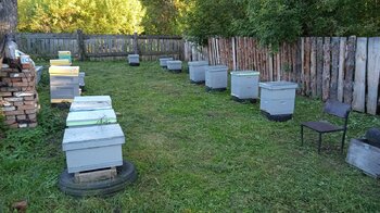

25 минут назад, Paulson сказал:
У меня за один покос в лучшем случае уходит 7-8 литров смеси 1:40 (а бывает и до 10-12...),

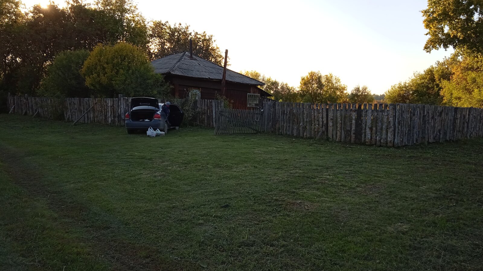

Я надеялся, что Штиль 250 больше жрать будет, до этого Хитачии 22 вообще нюхала, и сейчас усадьбу и перед ней на 1-1,5 бачка смеси выкашиваю... Тоже все лето... IMG_20200912_182326_1.thumb.jpg.afd6d5fcd60cc78180eb26b0c831c23a.jpg

24.02.2021 в 15:07, zheleznodorozhnik сказал:
Не пыль- деньги, но я готов их заплатить для того, что бы использовать в дорогостоящей для меня 2-т мотокосе Штиль FS 250. В бензопиле, которая нужна иногда. Люблю свой инструмент. За сезон три 100-гр бутылька мне за глаза, литруха на несколько лет не нужна.
1318254907_IMG_20200617_1650291.thumb.jpg.f340e5ec36dbdfe21b4cf6e281571ddd.jpg DSC00156.thumb.JPG.1a34f3f961a2bdbcf072dc9a5d0ac512.JPG DSC00128.thumb.JPG.ec7d824ef937ff9b7dad4d544ee077bf.JPG
А что, от синтетического Валволайна за 650 р/литр она загнется?
