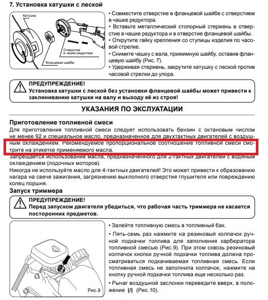

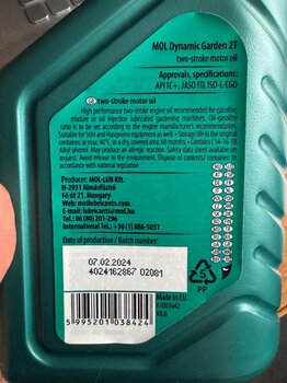

В руководстве по эксплуатации на триммер написано, мол, смотри пропорции масла и бензина на этикетке масла. На этикетке масла указано, что пропорция в соответствии с РЭ на двигатель. И какая пропорция в итоге :scratch_one-s_head:
12.06.2025 в 22:24, roach1922 сказал:
Лей золотую середину 25-30мл. масла на литр бензина.
