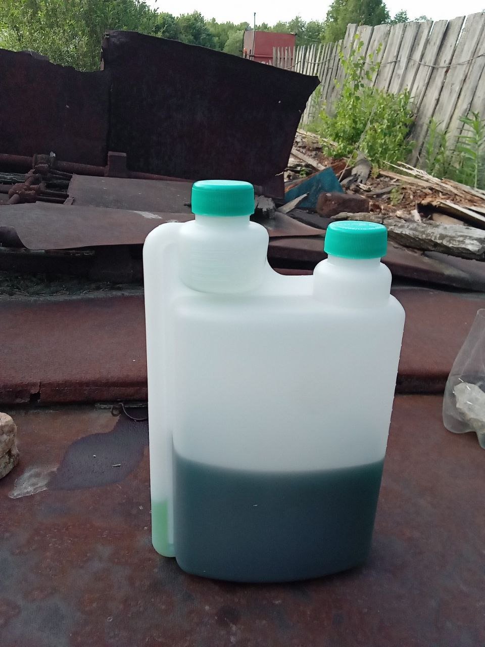

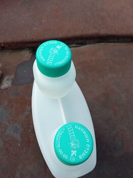

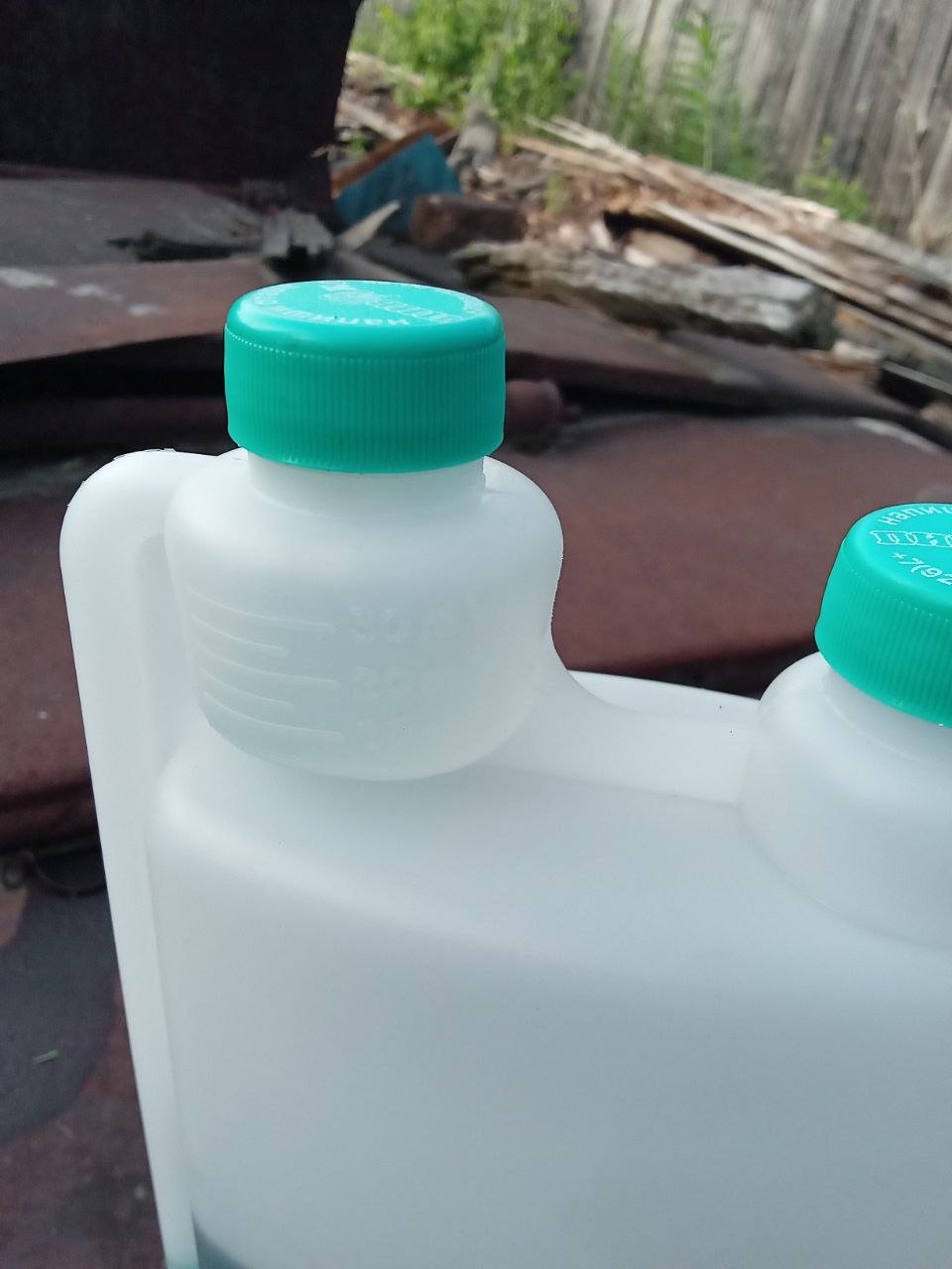

Какой "пробег" на этом масле?
Не больше 25-30 л бензина.
В часах сложно сказать.
Купил канистру с мерником 30мл.
Что радует пробки стандартные подходят от "полторашки".
Есть у меня чампионовская канистра с "лейкой", я от нее пробку "пролюбил" сейчас лежит без дела и выкинуть жалко.
https://www.ozon.ru/product/flakon-s-mernym-dozatorom-amecon-1-litr-1271477419/?__rr=1&tab=reviews
Изменено пользователем anton_77
