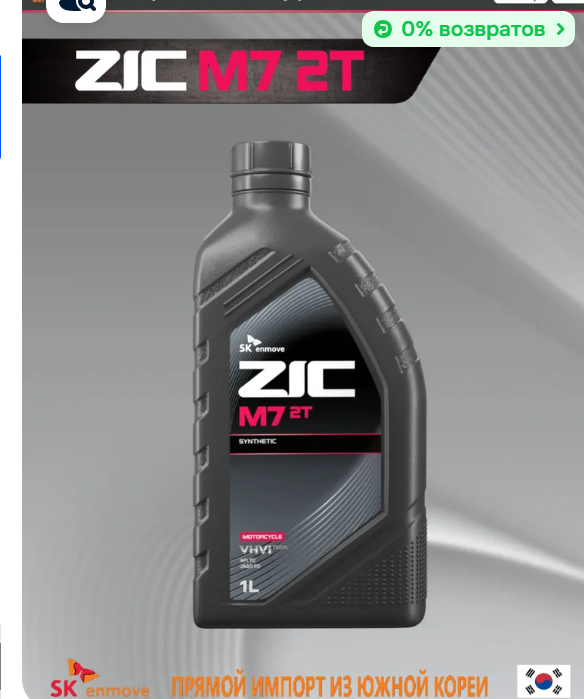

5 июня 20251 г Только что, Гонжа сказал: Для сереьезного инструмента типа пил с большим диаметром поршня надо получше мало... Тогда берите ZIC. Из официально поставляемого(что можно взять и не нарваться на паленку), лучше чем ZIC мне кажется вы ничего не найдете.
5 июня 20251 г 5 минут назад, Bragus сказал: Тогда берите ZIC. Из официально поставляемого(что можно взять и не нарваться на паленку), лучше чем ZIC мне кажется вы ничего не найдете. такое?
