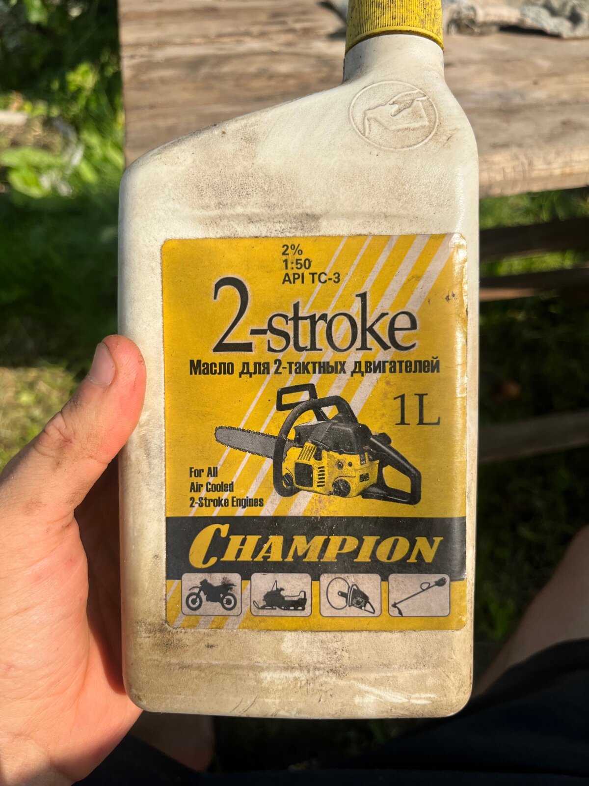

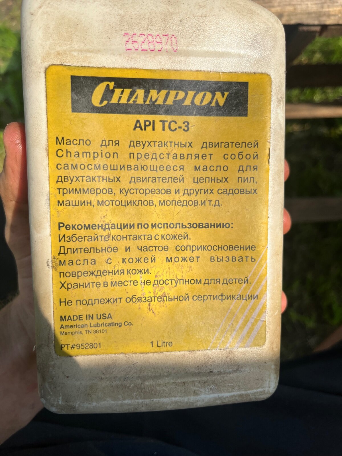

Всем привет! Раздобыл у отца в сарае вот такое интересное масло. Не очень понял какого оно года выпуска, внутри канистры было где-то 400 мл, удивила страна производитель, полез искать, чтоб вот именно такое не нашел, масло стало другим и делается в Белоруссии, кто что скажет про это масло на фото и его сегодняшний заменитель?
так же попробовал поработать им в пиле штиль 170, показалось выхлоп менее вонючий чем на газпромовском
