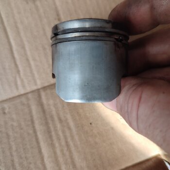

5 минут назад, anton_77 сказал:
А борозду случаем не кусок твердого сухого нагара оставил?
Не факт. Гавна было-бы от шмурдюка больше, колечки залегли-бы + задиры от нагара раньше образовались.
То о чем вы написали этот неправильная работа на 2т моторе инструменте
1 час назад, anton_77 сказал:
Вы видите нагар со стороны впуска? Я нет. А борозда именно там
13 минут назад, DRON 33 сказал:

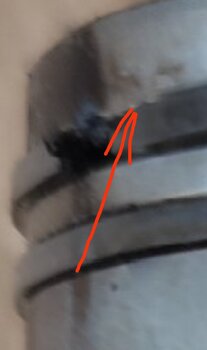

Обычные прихваты
4 минуты назад, Sanyi сказал:
Обычные прихваты
Именно , прихват.
Вот на фото место прихвата, верх поршня свезло и запечатало один конец компрессионного кольца, а дальше со временем второй частью (кончиком) кольца надрало цилиндр
Как раз это и говорит о недостаточной смазке
9 часов назад, DRON 33 сказал:
Спасибо за пояснение.
