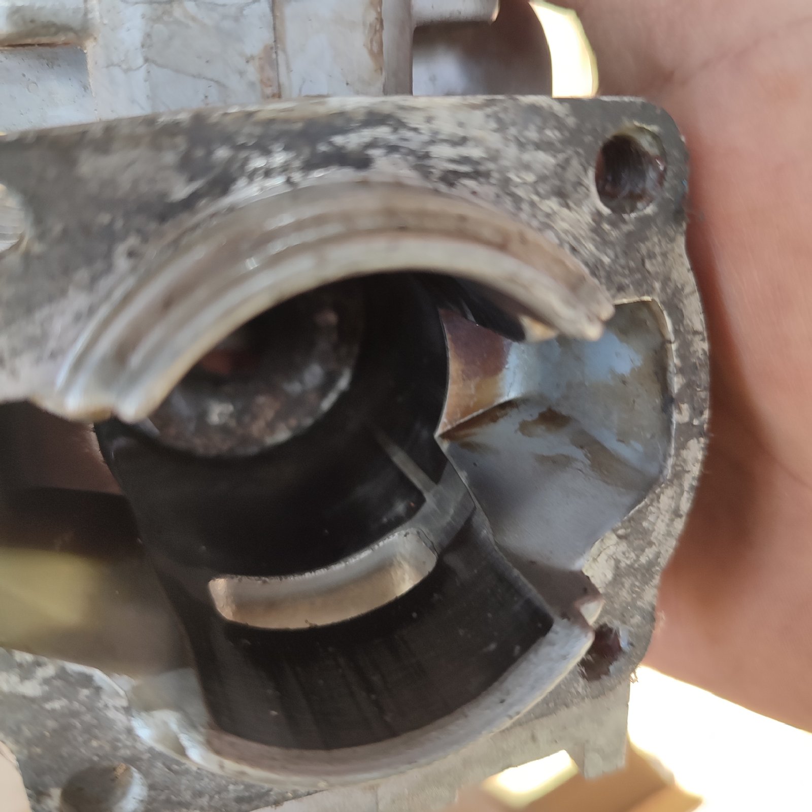

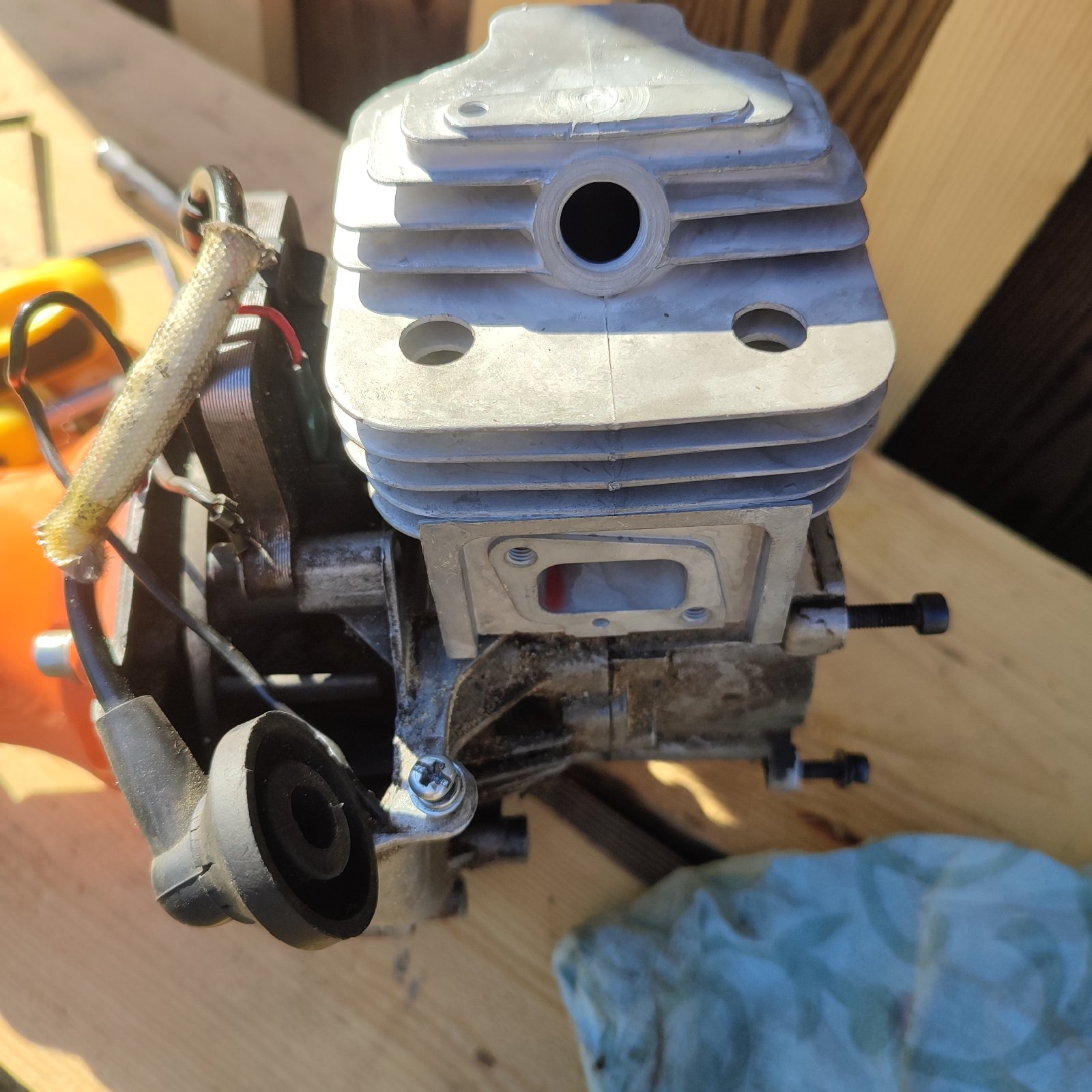

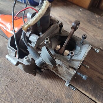

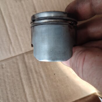

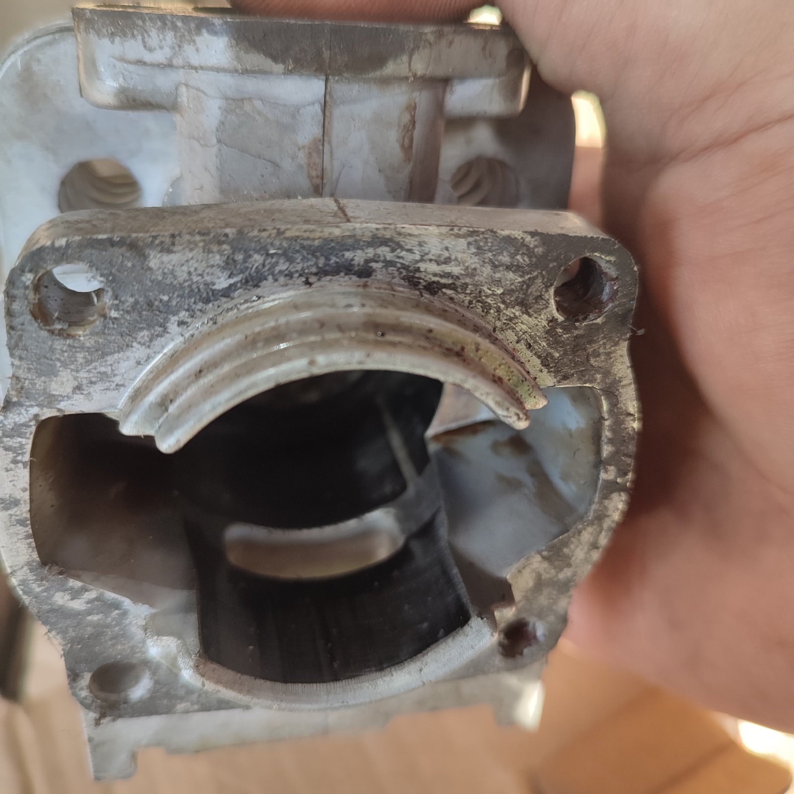

Поступил в работу триммер
Поршень со стороны впуска и выхлопа в хорошем состоянии
А вот цилиндру не повезло - глубокая борозда со стороны впуска, да и мелких достаточно
Триммер уже собран и на обкатке. Работает как часики :good2:

DRON 33 что хозяин лил? Какие пропорции?
Шмурдяк всякий, что дешевле, 1:50
DRON 33 а Лили бы хотя бы 1:40 было бы лучше

19 часов назад, DRON 33 сказал:
А борозду случаем не кусок твердого сухого нагара оставил?
2 часа назад, DRON 33 сказал:
6 часов назад, Sanyi сказал:
Уверен на 150% :)
Не факт. Гавна было-бы от шмурдюка больше, колечки залегли-бы + задиры от нагара раньше образовались.
