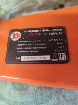

Сегодня в работе была такая китайская поделка, аж целых 58 см3 :)

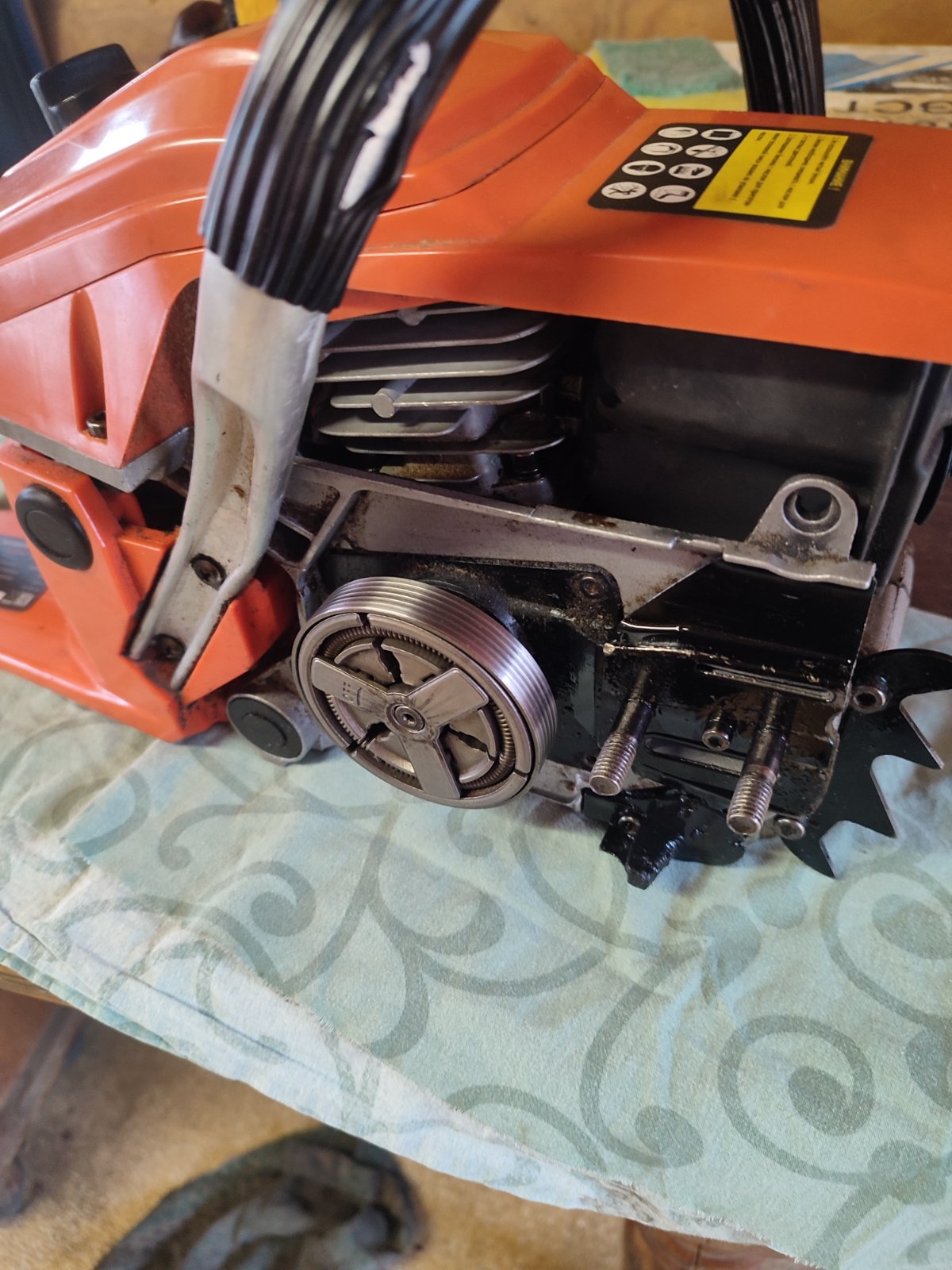

Пиле нет и года, испилить успела два куба молодой берёзки и всё. Жалобы хозяина - запускается, прогревается пару минут и начинают дико "плавать" обороты, как вверх так и вниз и в итоге глохнет. Хозяин после этого знатно покрутил карб, ну ясен пень если что то виноват карб и его срочно надо покрутить :D
У меня сразу подозрения на посторонний подсос воздуха. Забегая вперёд скажу так - я был прав.
Но всё по порядку...
Начать решил со стороны карба, но естественно не с самого него :)
Снял карбюратор а за ним проставка между карбом и цилиндром (переходник,патрубок) и отпущены болты со стороны примыкания к цилиндру, прокладку аж вытерло от вибрации. Вырезал новую прокладку, установил патрубок, болты посадил на фиксатор резьбы. (Подсос номер раз)
За одно решил проверить затяжку болтов крепления цилиндра к картеру, они тоже оказались прослаблены.
Обследовал прокладку по периметру, в одном месте налёт масла, ну значит здесь и травило и прокладка сгорела, ну или стерло. Что же, снимаем горшочек (насосало в Картер пыли но поршневая к счастью не пострадала, хозяин во время решил отдать в ремонт и не насиловать агрегат)
Вырезаем новую прокладку и устанавливаем на лёгкий такой слой герметика, ну так чисто для удобства монтажа, болты цилиндра тоже на фиксатор резьбы. (Подсос номер 2)
Собираю всё назад, думаю на этом то всё и пытаясь завести накачиваю праймер и слышу нехороший звук шипения, добрался до шланга идущего из бака до карба, а он пузырит у основания. (Подсос номер 3)
Заменил шланг, запустил, по регулировал карб (пришлось, так как хозяин накрутил знатно).
Пила работает как часики :)
Но блин, моё удивление, хоть и Китай, но блин три поломки за раз, ооооо.
На этом пока всё...
Теперь внимание вопрос - в руководстве указано соотношение масла к бензу 1:25 , пила с поршневой 58 см3. Кто как думает правильное соотношение?
