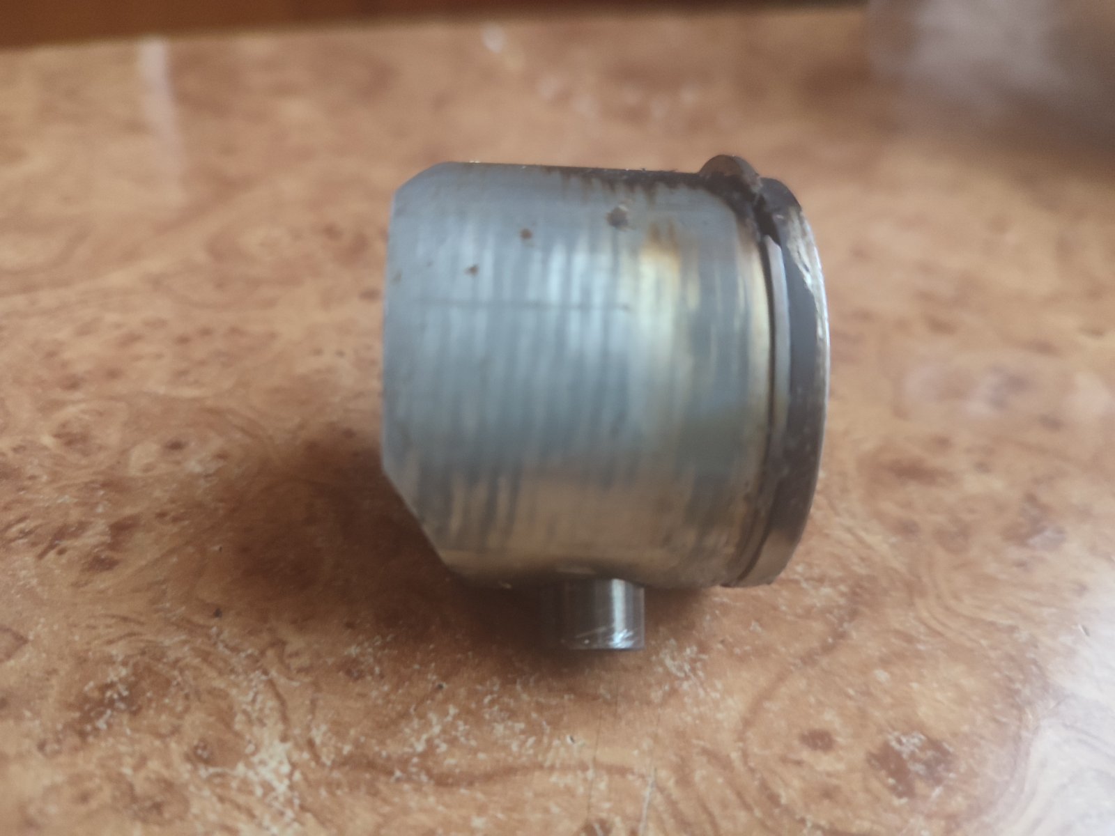

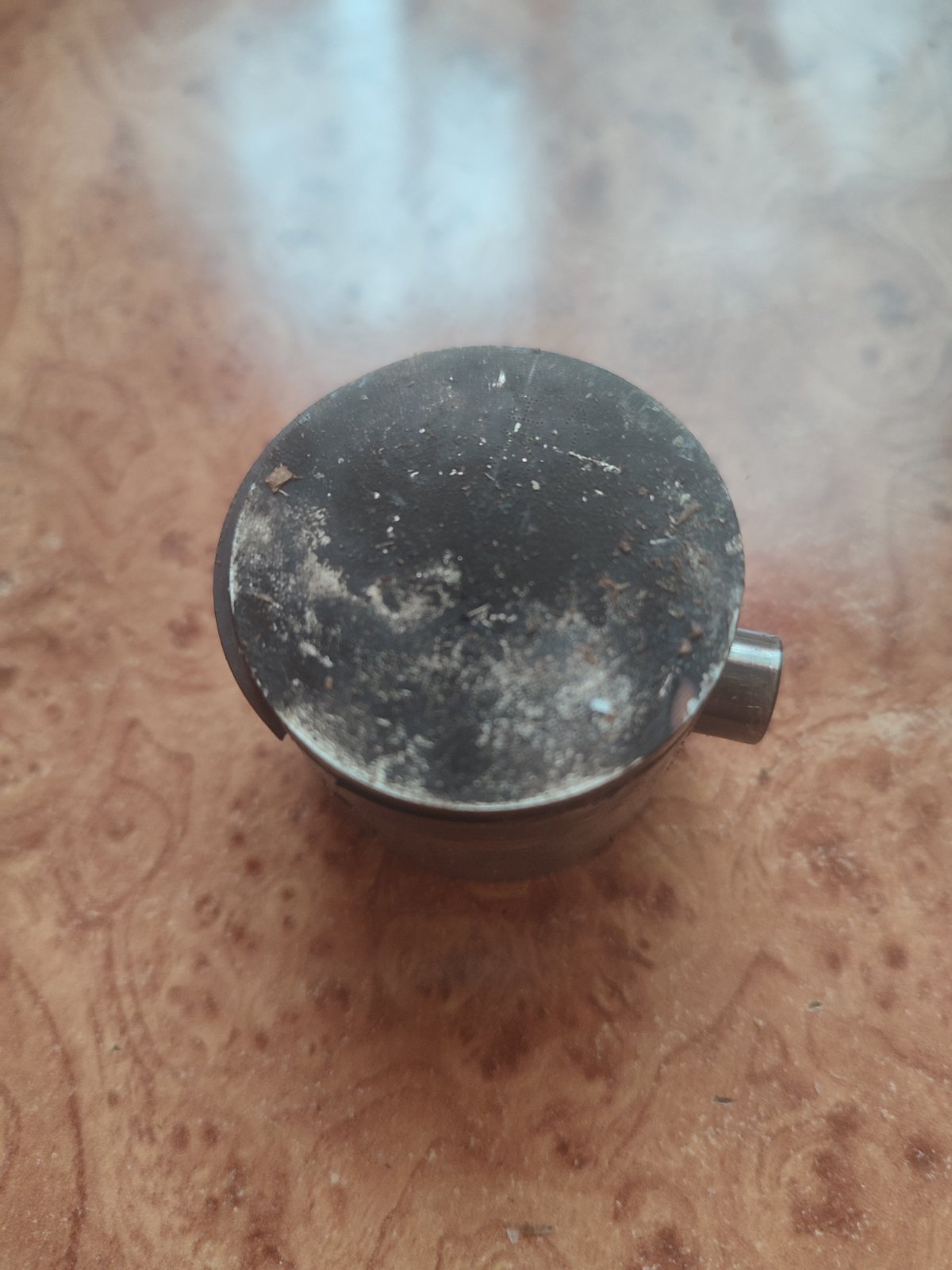

Хускварна 142, в работе 13 лет и в хвост и в гриву. 11 лет на масле Штиль (минька, красное), последние 2 года на Зик. Естественный износ
С виду хороший поршень )
У меня то же Штиль 180 , и это же масло . Интересно , что это за масло в реале ?!
2 минуты назад, SELENGER сказал:
Минералка. А кто её для Штиля делает :pardon:
8 минут назад, SELENGER сказал:
Как по мне идеальный. Если я не прав пусть специалисты в этом деле выскажутся

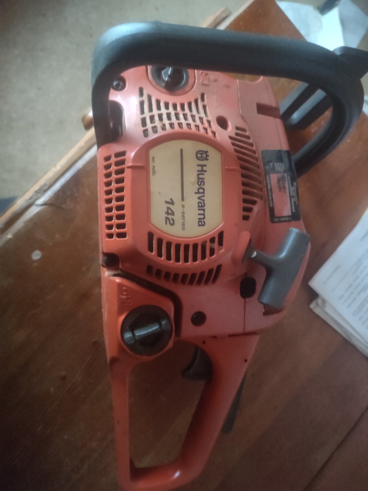

Подогнали мне нахаляву Хускварну 142 , настоящая шведка. По заверению хозяина лилось всё время оригинальное масло. Поршневая в идеале. Напилено за всё время всего с десяток кубов, может и меньше.
Проблема - не запускалась, а если и запускалась то нестабильно работала, обороты плавали и часто глохла.

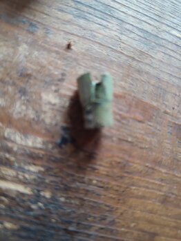

Мною выявлен перетëртый импульсный шланг (болячка этой модели) и забитая сеточка в карбюраторе. Всё устранил, пила работает как часики.
Я рад такому подгону :)
Перетëртый и треснутый шланг
