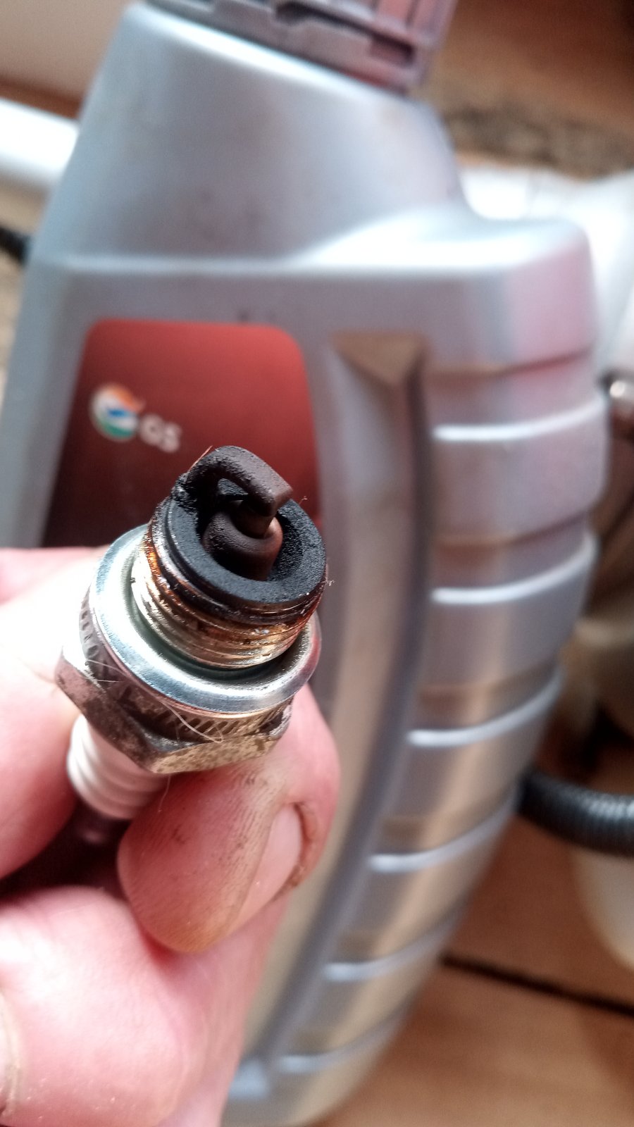

Был куплен новый триммер Патриот 553,сразу выкинута китайская свеча и поставлена Чампион. Обкатывал 2 бака нагрузка 70% потом полный газ,триммер отработал сезон на масле Kixx Ultra 2T FB все новое. На днях ставил на консервацию две косы сезон закончен,как правило,все мою, продуваю компрессором,чищу свечи,сливаю остатки бензина. Вот новая свеча отработавшая на Кикс Ультра полный сезон,масло заливалось по паспорту 1/40 тоесть на литр топлива 25 грам масла. Лично мне нагар неочень понравился,в одно время во вторую косу DDE лил Лукойл 2Т нагар был такой же и он стоит подешевле,  только там разводил в пропорции 22 грамма масла на литр топлива. Что понравилось, не особо дымное на холодную чуть синева с выхлопной,прогреется практически незаметно масло синего цвета.
Карбюратор не богатит случаем, обороты не низковатые, масло по глушителю не стекает?
Обороты посмотреть-бы тахометром.
27.09.2022 в 08:34, anton_77 сказал:
Карбюратор после обкатки регулировал,потому как было немного масла в глушителе,при обкатке не косил в полный газ,потом как положено чуть прогрел и газ в пол,хотя сам считаю что 1/40 это много масла для косы,пила штиль 180 семь лет работает на смеси 1 литр топлива,20 грамм масла и ничего ей не стало хотя нагрузка там поболее будет.  Но там и в паспорте написано такая пропорция смеси. Тут тоже придерживаюсь рекомендации производителя Патриот.

25.09.2022 в 13:49, TUBAZIT сказал:
Не сразу заметил, у Вас масло минералка по JASO FB, возможно от этого такои нагар(Лукойл тоже минералкаJASO FB ).
Попробуите синтетику/ полусинтетику JASO FD.
Я сужу со своей колокольни масло всегда JASO FD Эхо,Мотюль710, NGN 2T super-s, свечи чистые, Коса китаец Чампион(двигатель Чампион остальное Штиль ФС90).

12 часов назад, anton_77 сказал:
пила Макита 4610.
Что заметил сравнивая чистоту свечей , двигатель штилевский 4MIX(4тактный) но работает на бензомасленой смеси и двигатель макиты простой 2Т дефорсированный
мотор, сродни по ТТХ китайским. На одной и той-же смеси свеча и поверхность поршня  у Макиты грязнее.
В штиль пилу последние время лью NGN 2T с допуском Хусварна,там конечно на свече  нагар поменьше но и пропорция масла меньше. В следующей сезон попробую на нем покосить,  можно с Kixx работать криминала в нем не увидел.
