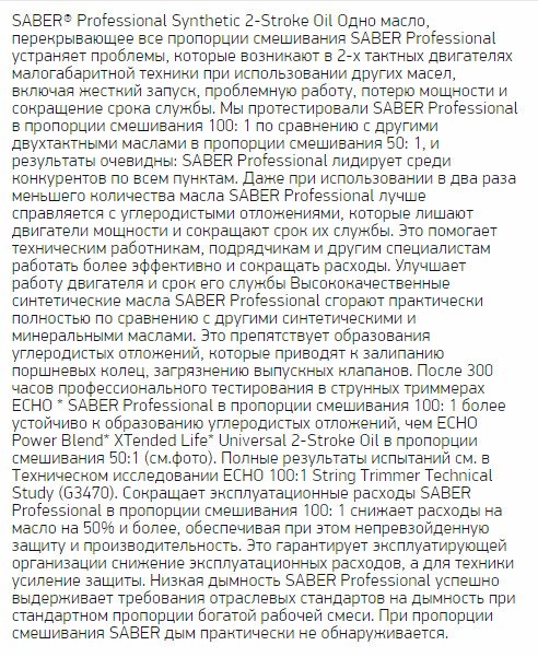

5 сентября 20224 г 04.09.2022 в 00:36, slavik2791 сказал: В автодок в описании Тогда почитайте описание этого девайса.http://shop-dudishev.ru/images/stories/activator/mmnat.jpg Не всему можно верить. Изменено 5 сентября 20224 г пользователем Zet
5 сентября 20224 г 1 час назад, Zet сказал: Тогда почитайте описание этого девайса.http://shop-dudishev.ru/images/stories/activator/mmnat.jpg Не всему можно верить. https://www.amsoil.com/p/echo-100-1-string-trimmer-technical-study-g3470/ Если по английски понимаете, можете почитать про исследование данного масла, о котором упоминается в описании в автодок, оно оказывается не придумано, верить я вас не заставляю

6 сентября 20224 г 10 часов назад, slavik2791 сказал: можете почитать про исследование данного масла исследование от производителя победителя теста конечно внушает доверие. кстати судя по тексту триммеры работали без нагрузки - очень "valid at the 95%" вот посмотрите как на практике выглядит бензопила после различных масел.
6 сентября 20224 г 11 часов назад, slavik2791 сказал: https://www.amsoil.com/p/echo-100-1-string-trimmer-technical-study-g3470/ Если по английски понимаете, можете почитать про исследование данного масла, о котором упоминается в описании в автодок, оно оказывается не придумано, верить я вас не заставляю Так там все описание сводится в то что: 1)масло при 1:100 дает меньше углеродистых отложений. 2)сгорает полнее чем 1:50 3)масла тратится на 50% меньше, чем при пропорции 1:50. 4)масло сгорает полнее, чем при 1:50 Кто бы мог подумать. Каких либо исследований по ресурсу двигателя не увидел. Тем более техника использовалась без нагрузки. Тащем-та японские кроссачи требуют 1:33 масла даже самого лучшего. Потому что под нагрузкой форсированного двигателя нужно обеспечивать защиту, иначе такую технику перестанут покупать. В гражданской технике 1:50 золотой оптимум. Изменено 6 сентября 20224 г пользователем Zet
6 сентября 20224 г 1 час назад, Zet сказал: В гражданской технике 1:50 золотой оптимум. Согласен! Заявления 1:100 это маркетинговые уловки. По сути, сейчас зашел о завышенной цене на данное масло. Я Сабер неделю назад купил за 2300 руб. литр. При смешивании 1:50 это 20 мл на 1 литр бензина. Т.е. с одной банки масла 50 литров смеси. Мне этой банки минимум на 2 года дачной жизни хватит. А то и на 3 года. По-моему, если масло хорошее, а оно точно хорошее, мы это уже знаем, можно и потратиться на него.
