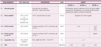

Масло заявлено как: API SP; ACEA A5/B5; "ILSAC CF-6".
ИК спектр Фурье говорит о том, что масло на основе гидрокрекинга VHVI. Нормальное среднее количество дисперсантов для API масла. Аминные и фенольные антиоксиданты.

Это они у себя в голове что-то перепутали! Пишут 5w40 и АСЕА А5 В5.
Написали бы 5w30 и вопросов бы особо не возникло.
A5\B5 - это полнозол. Щелочное должно быть 10+ед и зольность выше единицы.
29 минут назад, ilan12 сказал:
щелочное должно быть >8, а зольность любая до 1,6%.

Это 5w-30 A5
да, конечно! с такой золой то?
один неосторожный чих.. и это крепкая 20ка :D
Канистра по форме с оригинальной не совпадает. По ходу некрафтовая подделка крафтового масла.
38 минут назад, gentechnik сказал:
Да, зола низкая, но я судил по кинематической вязкости.
