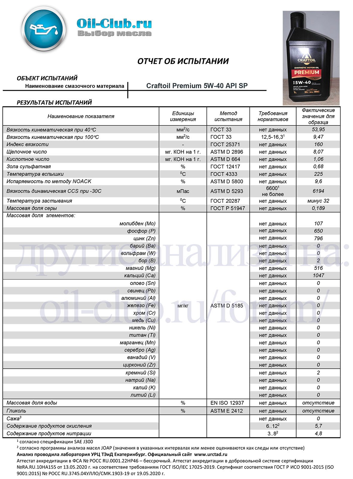

Craftoil Premium 5W-40 API SP свежее
Craftoil Premium 5W-40 API SP свежее за анализ спасибо форумчанину Aleks_
Образец закуплен Aleks_ на озоне.
Craftoil Premium 5W-40 API SP (VOA BASE) копия.jpgCraftoil Premium 5W-40 API SP URC копия.jpgCraftoil Premium 5W-40 API SP 1.JPGCraftoil Premium 5W-40 API SP 2.JPGCraftoil Premium 5W-40 API SP 3.JPG

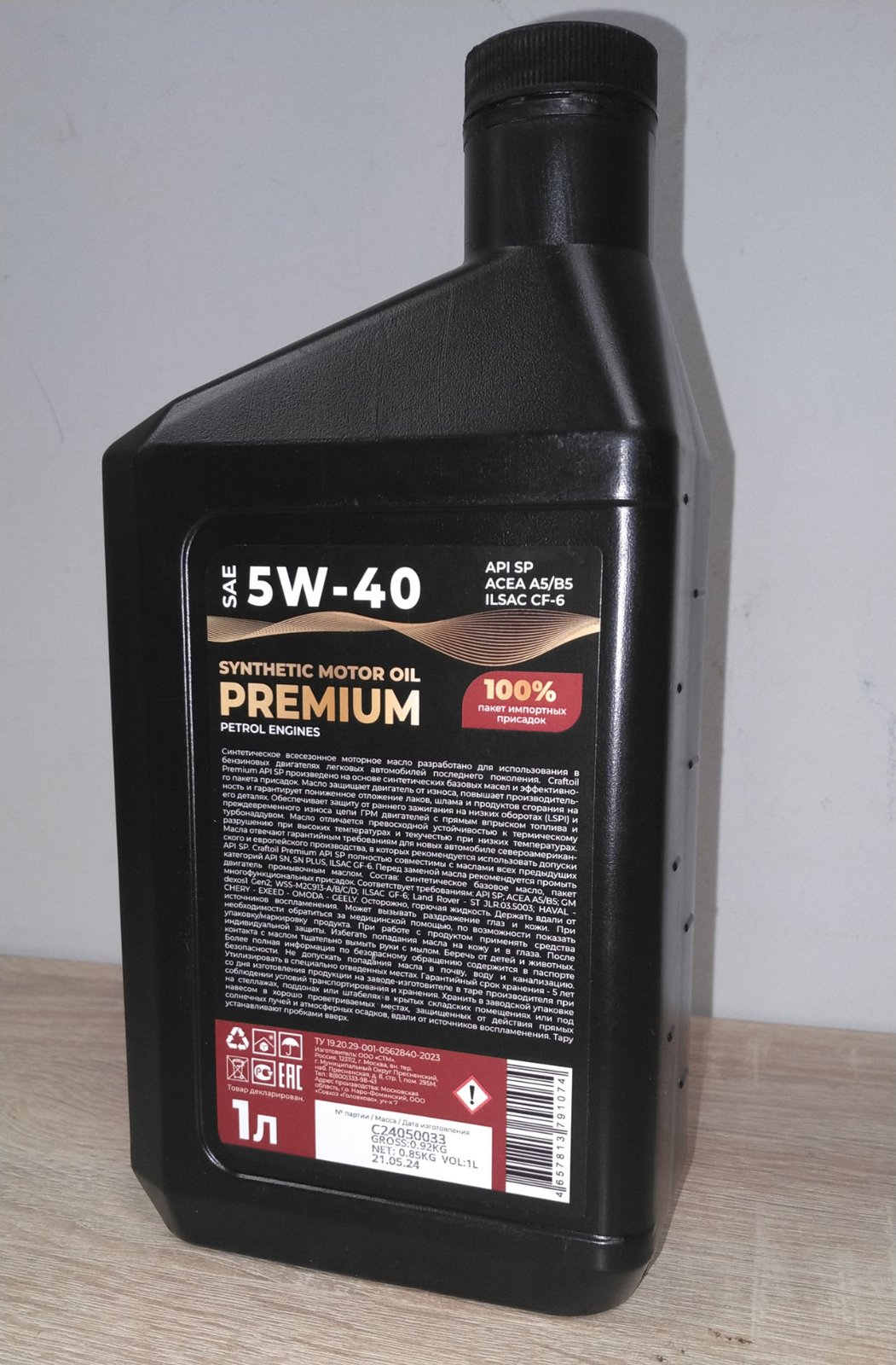

Масло заявлено как: API SP; ACEA A5/B5; "ILSAC CF-6".

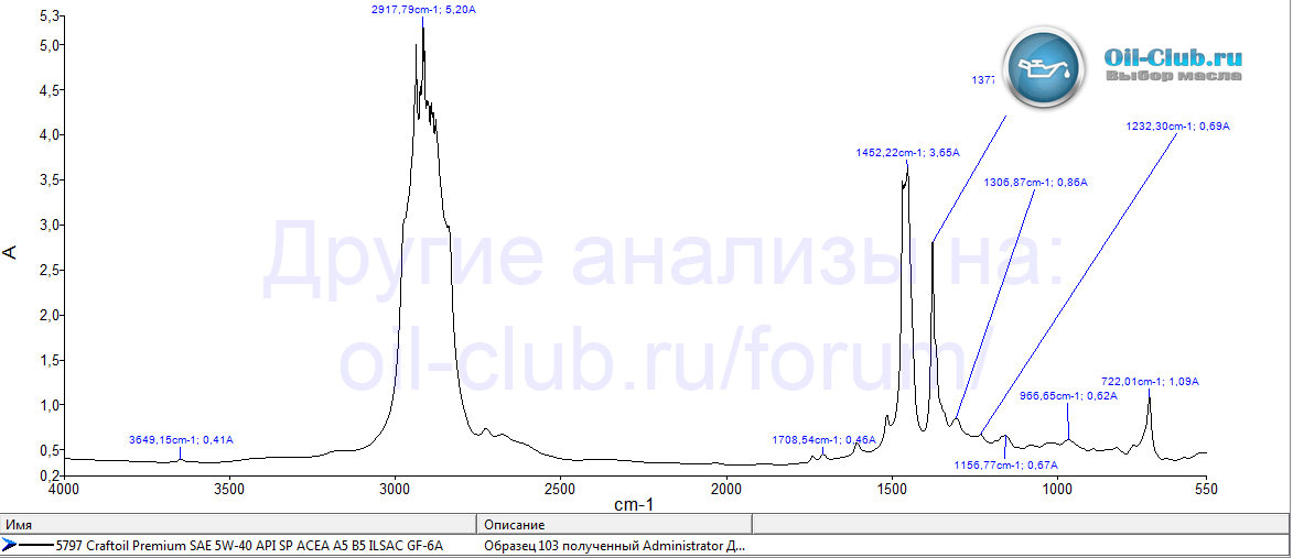

ИК спектр Фурье говорит о том, что масло на основе гидрокрекинга VHVI. Нормальное среднее количество дисперсантов для API масла. Аминные и фенольные антиоксиданты.

Вариант есть. Представьте себе, человек активно закупает масла для переупаковки по своим брендом (этим занимаются все мелкие производители). А тут по такой вкусной цене продают слегка бракованное (или сам чуток промахнулся), но под своим именем продавать его не хочется. Что делать? Создать фирму-прокладку, которую случ чего не жалко! Это так, только исключительно мои фантазии… Все возможные совпадения с реальными персонажами случайны… Такую прокладку, собственного говоря, может создать любой производитель. И никогда нам об этом не скажет:D.
А в чем тут брак заключается? В этикетке разве что? Масло то само нормальное, кряк, по SAE 5W-30, пакет ричфуловский API SP. Написать 5W-30 API SP на этикетке, да выставить цену как у конкурентов и все, подкопаться не к чему будет
короче, горе-производители вообще в матчасти не бум-бум, что вижу - то пою (этикетка)
по маслу: интересное, конечно, сочетание CCS и пурпоинта: при -30 прокручивается, а при -32 встаёт кирпичом. На тоненького! VHVI высоковязкого много в составе что ли ?
Изменено пользователем ai_gelios
Сейчас как замутят раздачу бесплатно с анализом, посмотрим сколько желающих масла из коровника :sarcastic:
13 минут назад, ai_gelios сказал:
На ум приходит Татнефть Люкс, которая имеет CCS около 4000 мПас, но застывала в -34°С.:)

19 часов назад, Сергей Васильевич сказал:
Новый ILSAC CF-6 ?...
Написано же, инноватив технолоджи, тёмные!:sarcastic:

Aleks_ а для чего вы стали покупать это масло и тратиться на анализ? чтобы что? за его цену мягко говоря есть чего залить
Для удовлетворения собственного любопытства и не менее важно - для информирования уважаемой общественности - эти два мотива основные. А почему сам - здесь на анализы масла скидываются месяцами, если не годами. И если объявить на него сбор - ждать можно,  пока рак на горе не свистнет.  И в третьих - здесь общими стараниями  собрана огромная база масел, что есть дело очень благое, а этого производителя вообще нет - непорядок. Пусть хоть одно масло, но будет.

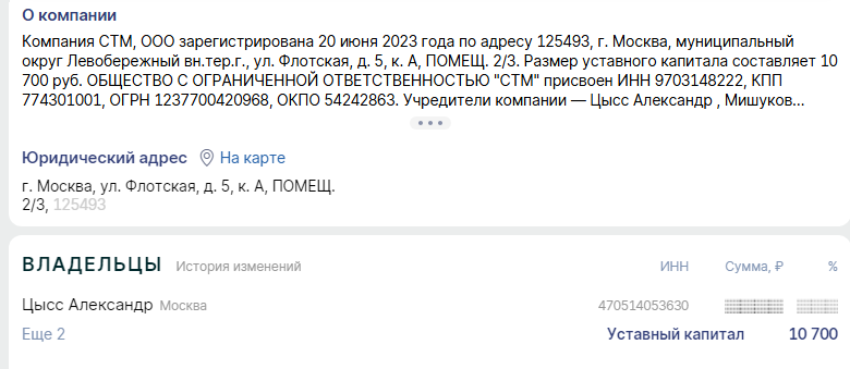

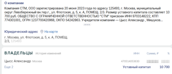

22 часа назад, BECHA сказал:
с уставным капиталом 10700? конечно же производитель!
А как величина уставного капитала связана с производством? Знаю и перекупов с арендованным офисом на 100 человек и складом и уставным в 50 млн рублей, а знаю и завод в 20 000 кв метров и выручкой 4 млрд и уставным в 10 000 рублей...
Уставный капитал для 10тыр для частных фирм пищевой промышленности и бытовой химии норм, распространенная практика. Но к нему надо прибавлять займы бенефициаров, которыми балансируют основные средства и часть оборотнвз средств
