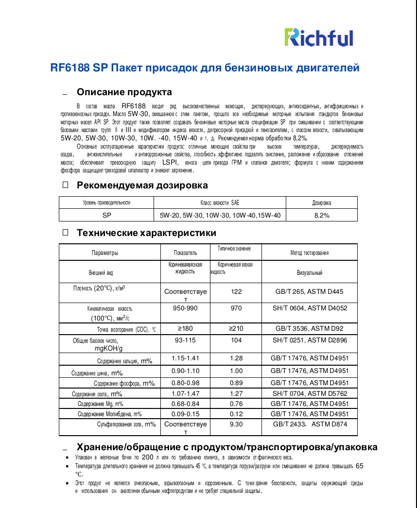

Масло заявлено как: API SP; ACEA A5/B5; "ILSAC CF-6".
ИК спектр Фурье говорит о том, что масло на основе гидрокрекинга VHVI. Нормальное среднее количество дисперсантов для API масла. Аминные и фенольные антиоксиданты.
Производитель заявляет пакет присадок Richful. Действительно похож на RF6188

Предыстория такая: представителей этого производителя встретил на выставке "Промышленность России" которая проходила у нас в Санкт Петербурге в ноябре. Они очень расхваливали свое масло, прямо чудеса рассказывали. Вообщем заинтересовался, решил заказать на Озоне литр для анализа. На самой выставке не продавали. Канистра масла, трафарет на канистре сделаны максимально дёшево. Если присмотреться, то на канистре напечатан допуск не GF-6, а CF-6. Даже пробка скрутилась вместе с кольцом, при вскрытии в лаборатории. Но масло новое и мною не вскрывалось.

знаток  посмотрел на всякий случай пару анализов обнинских А5/В5, там молибдена поменьше, zddp побольше.
