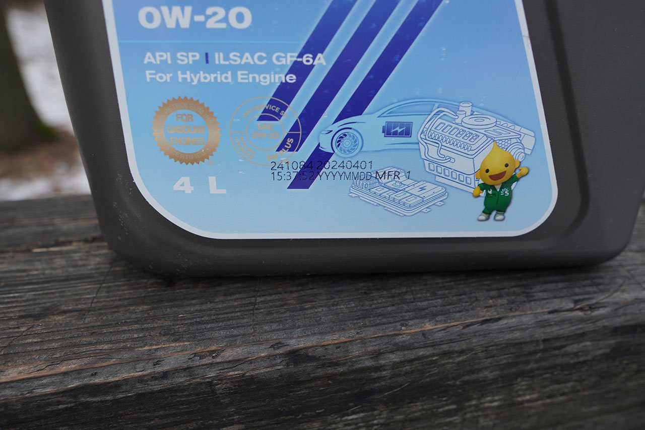

S-Oil Seven EV Hybrid 0W-20 API SP свежее
S-Oil Seven EV Hybrid 0W-20 API SP свежее за анализ спасибо хорошим людям Smook, Scorp, Projector, xDoDGeRx, Sliva, elvis, Nemo1980, autosachs, CarnElian, Shuran, smold, Hond- Юр.
Образец для анализа закупал на озоне у продавца ООО "Севен". Вскрытия в лабе не будет, так как вскрывал самолично канистру 4 литра и отправлял в пэт бутылке (а то так дорого).
S-Oil Seven EV Hybrid 0W-20 API SP (VOA BASE) копия.jpgS-Oil Seven EV Hybrid 0w-20 API SP URC копия.jpgS-Oil Seven EV Hybrid 0W-20 API SP 1.JPGS-Oil Seven EV Hybrid 0W-20 API SP 2.JPGS-Oil Seven EV Hybrid 0W-20 API SP 3.JPG
Масло заявлено как: API SP; ILSAC GF-6A; For hybrid engine.

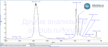

ИК спектр Фурье говорит о том, что масло на гидрокрекинге VHVI + обычное содержание дисперсантов для API SP + аминные антиоксиданты.

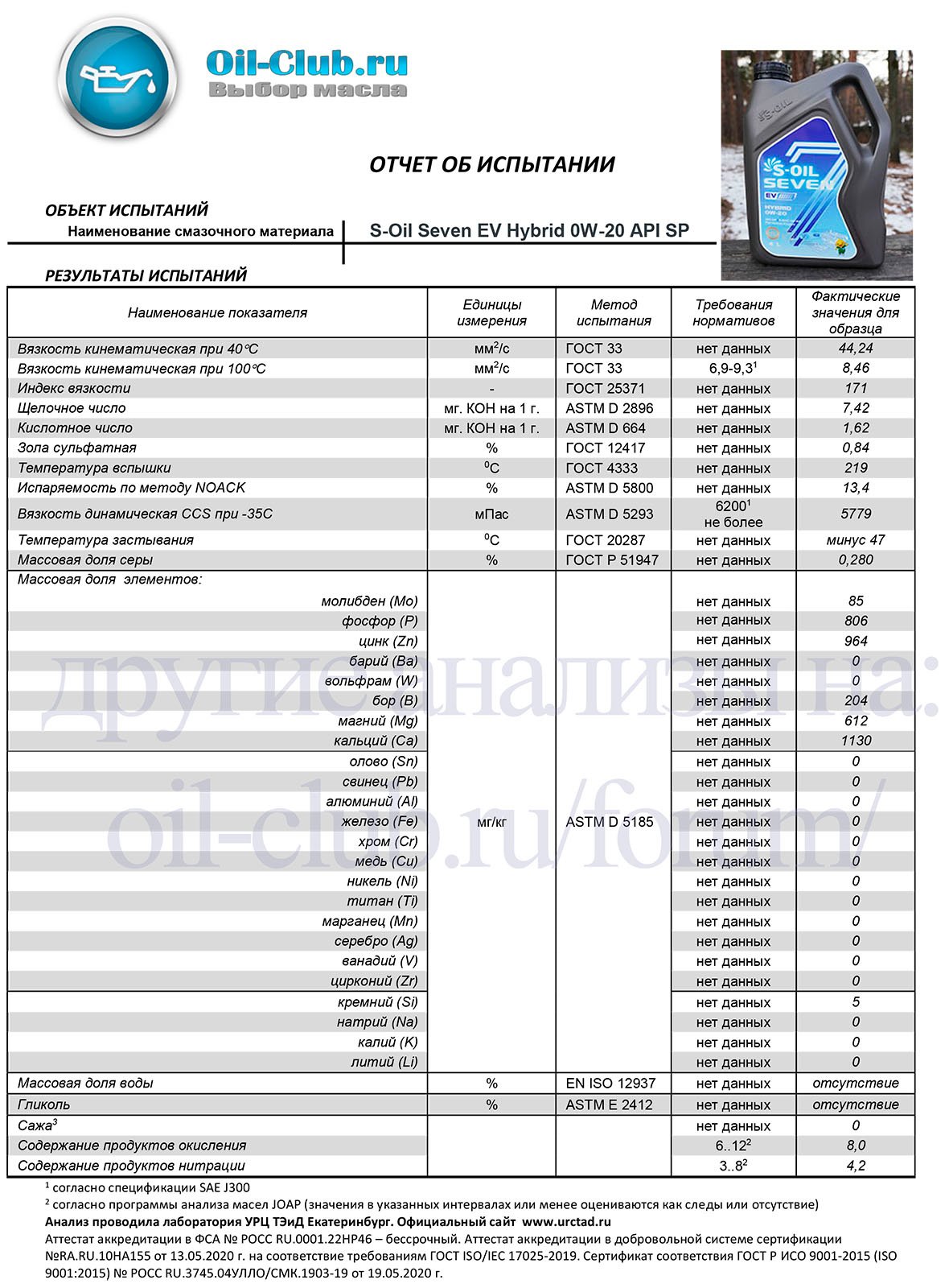

E108724 - S-Oil Seven EV Hybrid 0W-20 API SP 4L

Любознательный да почти братья близнецы. Тут наверно маркетинг для владельцев гибридов.
Но вот вспышка хуже, хотя зачем она гибридам. Окисление чуть выше, может больше антиоксидантов.

mixanix вспышка плюс-минус адекватная, у RED#9 API SN была похожая, а в SP по ходу дали маху при определении, либо погрешность большая. Щелочное тут слегка повыше, чем у простого 0W-20... Короче, не за что тут переплачивать, разница не кардинальная.

Мдя... Ожидал увидеть индекс вязкости 200+. Никакой это не гибрид, типичная гидрокрекинговая двадцатка

Серы что то много, дисперсантов как в С5 а то и больше, судя по волне 722 тут паошмао?
15 минут назад, Boxer сказал:
ну раз 1.09 пик на 722 , значит приблизительно 10% РАО жиденького есть
