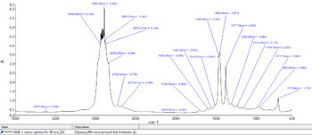

Приветствуем всех форумчан. Как и обещали в нашей ветке, отправляли на анализы продукцию Nestro.
1095595445_5428_105_12.2024_page-0001.thumb.jpg.943334653dfce6b5380572ddf39ea6d5.jpgIMG_1039.thumb.JPEG.6fd2fb6c6c69123abcc803f8c4857481.JPEGIMG_1040.thumb.JPEG.866ab9994293b7703940d22e98c9672f.JPEGIMG_1041.thumb.JPEG.1f57e8ea93e80c543c5cc17722e0003d.JPEG
Масло заявлено как: API SN/CF; ACEA C2/C3, имеет допуски производителей: 502 00/505 00; MB 229.52/229.51/229.31; BMW Longlife-04; GM Dexos 2; Porsche C30.
ИК спектр Фурье

Пик на 722 сочный.
Масло нормальное, параметры, пакет присадок. Но прошу отметить что лаба УРЦ стала всем выдавать ИК спектры с завышенными пиками. Здесь нет никакого ПАО, это чистый гидрокрекинг VHVI.

В целом нормальное масло, но  вот в с3 дисперсантов пожалели. Несмотря на завышенный пик, похоже пао всё же есть (ноак ниже 10), но мало.
torcon "а шо, так можно было"? шаблон разрушен... вот и гадай теперь по этим пикам, что там:shok:
да нет, просто если это так останется и не поправят, протестим пару GTL, ПАО, VHVI и станет все ясно. Уже в принципе все понятно.
А если вернется обратно, то надо обязательно в каждом анализе писать, что пики завышены, иначе придет новичок и ткнет пальцем. "Вот здесь при пике 1.11 вы говорите ПАО, а здесь VHVI - вы уж определитесь".
В общем никаких гаданий не будет, мне уже все понятно, вопрос в том на чем остановится УРЦ в итоге. Лучше бы вернуть все назад... Меньше путаницы.
