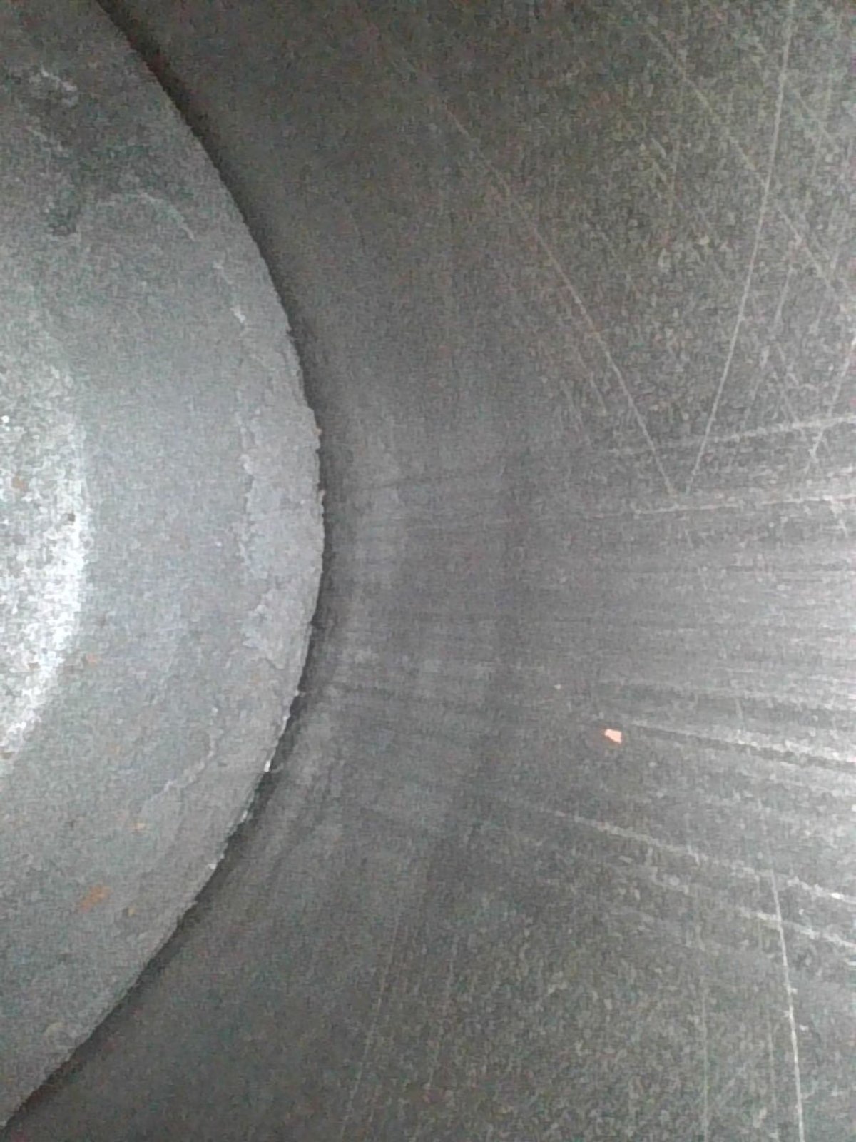

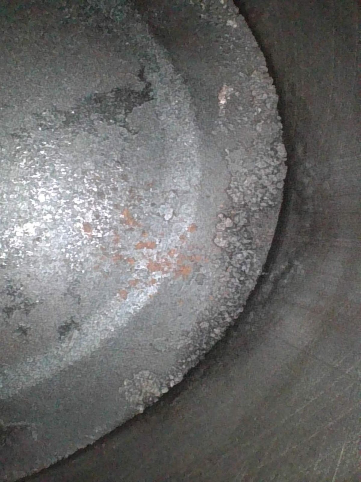

Сегодня Kia Venga с G4FC. Пробег 137 762 км.
Средний расход бензина за всё время 9,2 л/100 км. Бензин почти всегда АИ-95 от Газпромнефти.
По маслу:
до 103 954 Turbo Syn Gasoline 5W-30 + один-два раза Premium LF Gasoline 5W-20 + один-два раза М1 ФС 0W-40;
     103 954 - 110 907 Mobil1 X1 5W-30 (анализ)                                                                                                 6 900 км;
     110 907 - 117 300 QSUD 5W-20 (анализ)                                                                                                       6 400 км;
     117 300 - 123 509 QSUD 5W-20 + Sintec Platinum GF-6 0W-20 (анализ)                                                  5 800 км;
     123 509 - 128 834 QSUD 5W-20 + Zic Top 0W-30                                                                                       5 325 км;
     128 834 - 129 720 Sintec Platinum GF-6 0W-20 + S-Oil #9 0W-20 + Zic Top 0W-30 + Mobil1 X1 5W-30  886 км;
     129 720 - 136 921 Novus Energy 0W-20 (анализ)                                                                                          7 201 км;
     136 921 - 137 762 Petro-Canada Supreme Synthetic 0W-20                                    841 км и до следующей осени.
До 103 954 км интервалы были почти дилерские, больше десятки точно. Сейчас понимаю, что и часов там было прилично. Фото из-под КК не дадут соврать ))
Теперь интервалы вменяемые, до 250 часов.
Смотрим картинки ))

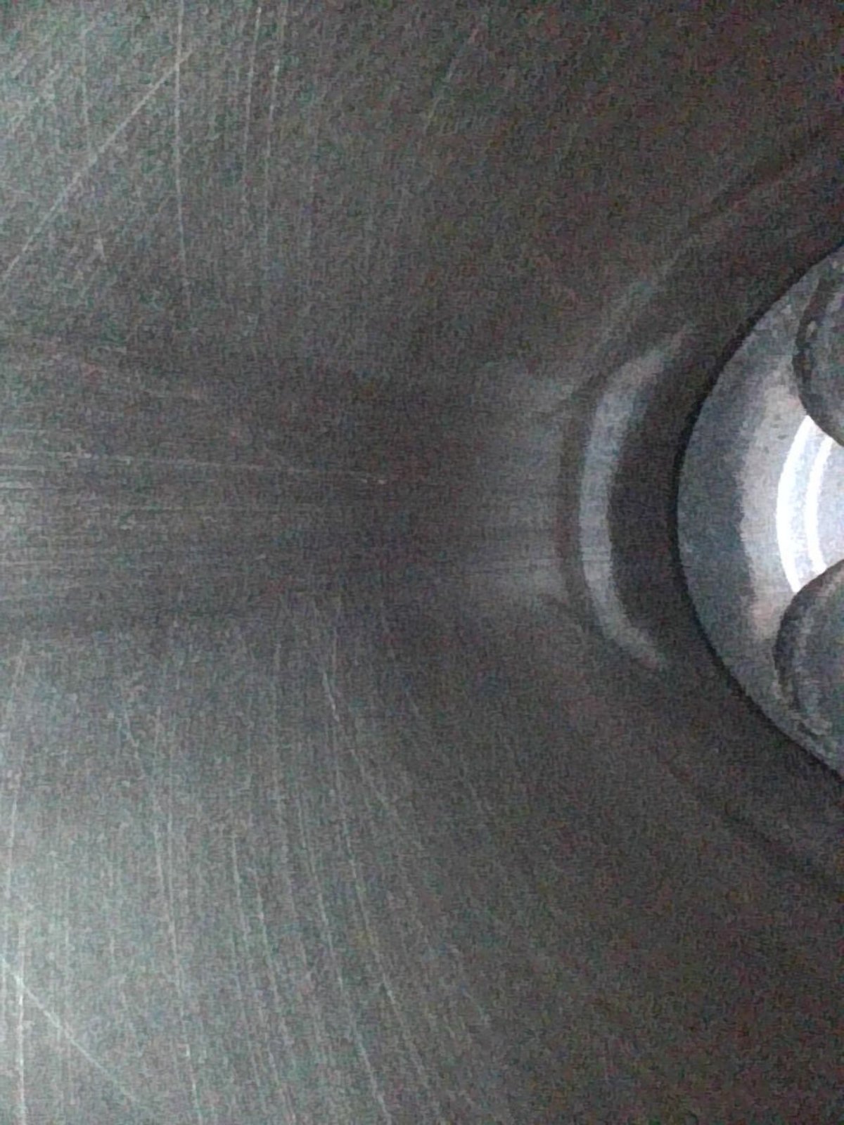

Цилиндр 1.
153417256_1(1).thumb.jpg.140841004bfc8f30485f791d4523c3a4.jpg1149998052_1(4).thumb.jpg.e3b5e478ff3751f9acc7fa3d3cc6db80.jpg1587072458_1(5).thumb.jpg.df3006e281d075d5d50fb097010b3bd1.jpg

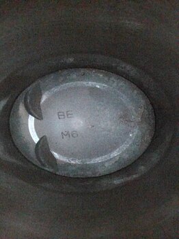

Цилиндр 2.
1888402024_2(1).thumb.jpg.cc7c58f85f0f55d319ddffdfb93b4bf1.jpg1366508647_2(2).thumb.jpg.b65984a43c604d0cf962b7697c49ff11.jpg1428776444_2(7).thumb.jpg.d239d03de4f4b1f38a1465b0ab10a79a.jpg795025059_2(4).thumb.jpg.c7260b7c9b351df98dd20f959b738d29.jpg

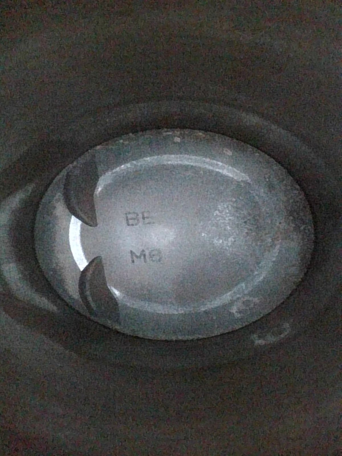

Цилиндр 3.
484602466_3(1).thumb.jpg.54cb433186f55c452300eec814a40817.jpg994402511_3(3).thumb.jpg.f5ca7827a42b237203925797bef75cbc.jpg143133409_3(4).thumb.jpg.0d9c89203bdb045a181b27e26299809f.jpg1470151008_3(9).thumb.jpg.b145f9f7fd68c18e09335fd49f2eaa05.jpg
Цилиндр 4.
1038920275_4(2).thumb.jpg.1899d275bfc988ef75c6a8f3e917286e.jpg1520948788_4(4).thumb.jpg.26332695b3edb44819841d80156cec01.jpg534464011_4(3).thumb.jpg.d98cffa56aef93692972425faedce104.jpg
Под КК и прочее.

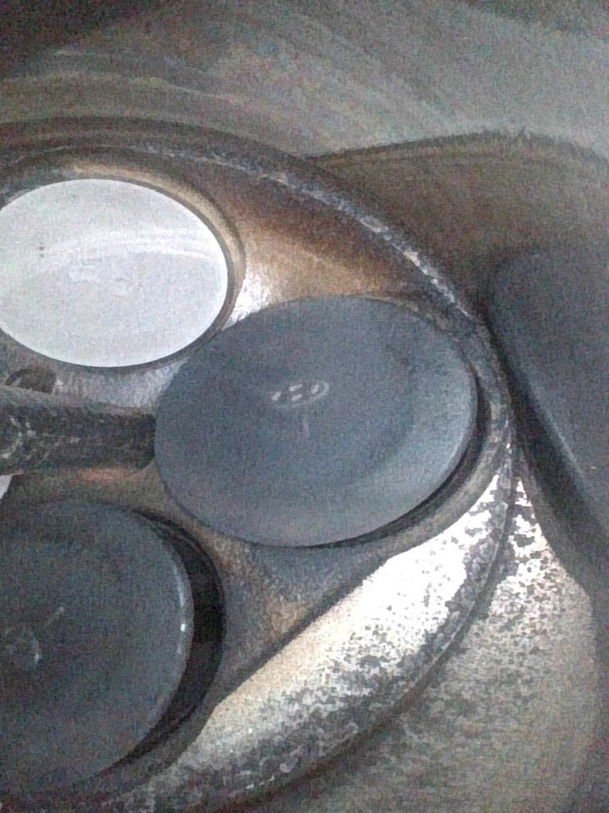

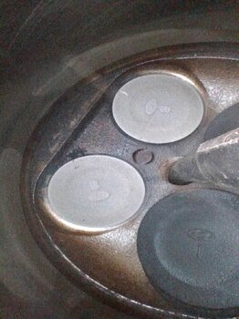

Смотрим во впуск:
Смотрим в выпуск:
Фаски впускных клапанов:

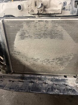

YWU12V зря, на аналогичной машине, через 60к был швах... фото выкладывал тут... Может оттого и перегревы случаются?
Изменено пользователем dasin

В общем, у нас после промывки порядка 5 градусов скинула температура ОЖ по показаниям ELM и вентилятор стал реже срабатывать.
Тут гипотеза про перегрев, вполне допустимая, т.к. высокие температуры ввиду экологических норм явно не на пользу всему остальному.

25.01.2025 в 22:37, YWU12V сказал:
У кого случаются перегревы?

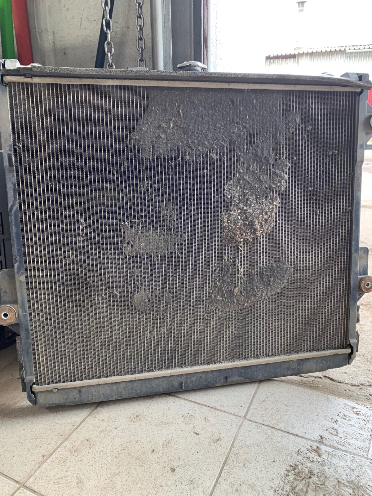

60к по городу, результат на фото. Карлсон работает как пылесос, все дерьмо с улицы тащит...
10 часов назад, dasin сказал:

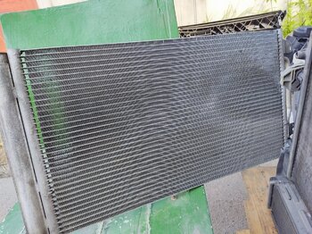

Первое фото это радиатор кондиционера? Как будто песок какой тт налип… у меня был +- чистый, радиатор ож конечно подзабитый за 10+ лет
но у меня и машина повыше, это вероятно сыграло роль и от решётки самой там еще до радиатора 20 см точно, но скорее всего больше. Фактически конечно мыть хорошо, но можно и продувать дважды в год, мыть при замене антифриза со снятием. Ежегодно это необходимо скорее очень нагруженным эмкам, амг и тп. где под капотом иной раз даже ладонь не пролезет.

Основной радиатор. Джетта была турбовая, 3 радиатора, за 30 тысяч в мясо... Места живого не было...  Ниссан Хитрила, с виду чистый, а между сотами засохшая грязь, хорошо так вышло...
В общем при городской езде, каждые 50к можно смело мыть, Карлсон как пылесос работает.

Всё зависит как и где вы ездите, я за 10 лет мыл один раз три радиатора, в основном радиаторы забиваются зимой у тех кто глотает всё от впередиидущих автомобилей. Езжу в основном по городу где движение не более 60 км/ч, а по трассе только по суху. Интеркуллер снизу больше всего был подзабит песчанно-грязевым илом, из сот пришлось выковыривать частички песка иголкой т.к. мойкой высокого давления их не удалить.

Вероятно от высоты машины, строения бампера и тп зависит как загрязняется. У меня солевого вообще ничего не было, хотя машина с 2013г в москве живёт
был только пух, естественно грязь, радиатор кондиционера был почему то относительно чистый. Менять не планирую, поэтому в этом году вероятно тоже буду снимать, мыть и менять антифриз. Как раз и будет понятно насколько часто нужно мне мыть радиаторы.
(вторая картинка с просветом это для наглядности насколько грязный был)
